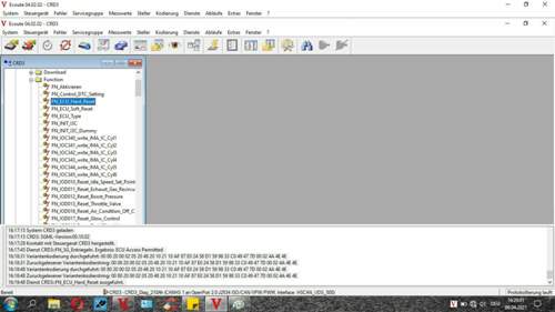

Moin.
Habe auch schon mehrmals bei meinem CDID3 (OM651) versucht. Auch die verschiedenen CBF-Dateien. Alles erfolglos.
Das MSG entriegelt, Codierung durchgeführt (man sieht auch, dass Änderungen vorgenommen wurden), ECU-Reset durchgeführt (Soft- und Hard), Zündung aus und wieder an - nix! Die neuen Einstellungen (Werte) werden einfach ignoriert.
Kann jemand bitte sagen wie man den Mist komplett wegcodiert? Oder kennt jemand anderen Weg, wie man Last Mode aktivieren kann?
P.S. Was mir noch aufgefallen ist, dass bei Vediamo in der Zeile "Dienste" "VCD_CRD3_Implicit_Coding_Restricted" steht, was "eingeschränkt" bedeuten soll.
CRD3 cbf
Eco Start-Stop Last Mode

Also ich habe Limo und bei mir ist es definitiv ein CGW231.
Dort habe ich auf "not available" gesetzt und die Anzeige im KI war tatsächlich weg (und auch die Funktion).
Den Taster kann ich aber nicht ausschalten, denn ich komme nicht ins SAM (siehe Bilder).
Was könnte das sein?
1
2
SAMF172 versuchen, wie du es oben schriebst ;-)

@Martin E240T schrieb am 12. April 2021 um 17:05:39 Uhr:
Auf Bild 2 kannste sehen was daraus geworden ist 🙂
Da scheint was mit deiner cbf nicht zu stimmen...
