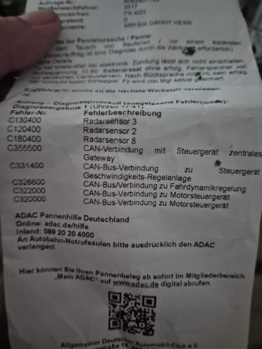

Nach langer Suche ist mir aufgefallen das auch die LiMa einen weg hat. Gut neue Bestellt, ein paar Kilometer zu nem Kumpel gefahren (ca 20km). Unterwegs kam im Display die rote Batterie Anzeige. Bei ihm dann erneut das Problem(neue und voll geladene Batterie eingebaut), Display schwarz und es passiert nichts. Öffnet man die Tür kommt "ABS und ESP ohne Funktion, siehe Betriebsanleitung". Die Anzeige geht nach einiger Zeit wieder weg, dann bleibt alles schwarz. Tür zu das selbe Spiel von vorn. Es geht nur Warnblink, dass Command und die Innenraum Beleuchtung. Jetzt steht er überplant bei ihm, da nicht einmal die Fensterheber funktionieren und die Fenster natürlich alle unten sind🤦‍♀️. Das Auto lässt sich auch nicht schieben, da ich nicht auf N komme.
Nach einiger Recherche bin ich auf das hintere Sam(Kofferraum) gekommen. Kann das sein? Oder ist es ehr das vordere?
Der ADAC war da hat Ausgelesen und überall rumgemessen. Nach ner Stunde hat er die Hände über dem Kopf zusammen geschlagen, meint er kommt nicht weiter und ist gefahren.
Könnt ihr mir irgendwie weiter helfen? Auto steht im raum Hagenow, falls jemand in der nähe eventuell ne SD hat.
Vielen Dank im Voraus
Danny

Wir haben ne neue Batterie (vorher vollgeladen) eingebaut. Es funktioniert trotzdem nichts. Auch Starthilfe brachte nichts. Habe das Auto eine Nacht mit abgeklemmter und eine Nacht mit angeklemmter Batterie stehen lassen. Brachte beides nichts. Die LiMa ist noch nicht getauscht da das Auto nicht bewegt werden kann. Wir kommen nicht in die Werkstatt.
Es geht auch keine Zündung oder so. Es passiert einfach überhaupt nichts.
Vorm Batteriewechsel lief er zumindest offensichtlich noch? Habt ihr dabei irgendein Steuergerät zerschossen? Hat der Mann vom ADAC den Fehlerspeicher ausgelesen?
Wie bereits geschrieben hatte ich das gleiche Fehlerbild ja schon mal. Nach einer Nacht lief das Auto dann aber wieder. Diesmal ist es leider nicht so.
Ja er hat ausgelesen und es waren wohl etliche Fehler, leider sagte er mir nicht welche sondern nur das er diese nicht löschen kann und ist gefahren.
Steuergerät weiß ich nicht, deshalb der Thread, schrieb ich aber schon alles. Vermutung liegt momentan auf dem hinteren SAM.
anbei das Protokoll des ADAC. Mich wundert eh das er Auslesen konnte, es funktioniert ja auch keine Zündung.
Deutet das jetzt ehr auf das hintere oder vordere SAM hin?
1000059169
Auf das Protokoll würde ich nicht viel geben. Die diversen Steuergeräte können ja nicht antworten, wenn sie keinen Strom bekommen. Ich würde eher mal schauen, ob Strom an den Stellen ankommt, die das Diagnosegerät ausgespuckt hat. Für mich sieht das eher nach einer sehr zentralen Sicherung, die durch ist, aus.
Gruß Achim
Das sehe ich genauso. Beim ersten Mal war die 60A-Sicherung durch. Das will was heißen, ohne triftigen Grund knallt die nicht durch. Da würde ich ansetzen und abklären was da alles dran hängt.
Das Ganze klingt für mich sehr laienhaft. Mal ist es die Sicherung für den Kompressor, dann die Batterie, dann die 60A-Sicherung, dann soll es die Lichtmaschine sein usw.
Vielleicht ist ja jetzt die 150A-Sicherung durch.
Jedenfalls was Elektrisches. Und da würde ich ansetzen. Hat sich ein Kabel durchgescheuert (z.B. abgehend von der Lichtmaschine / dem Laderegler) und verursacht einen Masseschluss? Was ist an der Batterie messbar bei eingeschalteter Zündung? Wodurch kommen so hohe Ströme zustande dass sogar die Hauptsicherungen durchbrennen?
So würde ich sukzessive versuchen das einzugrenzen, womöglich mit gezogenen Sicherungen die nacheinander wieder einsetzt bis das Messgerät an der Batterie entsprechend ausschlägt.
Auslesen bringt da nichts, wie der Vorredner schon erkannte, das Auto kann ja nicht antworten und wirft deshalb einfach nur CAN-Bus-Fehler.
