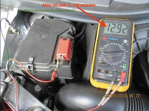

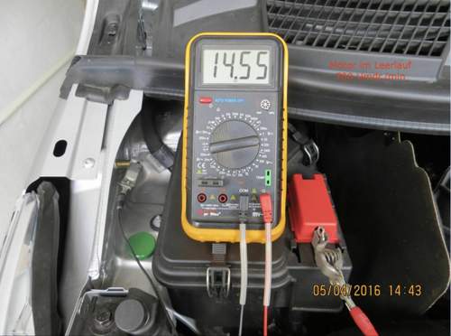

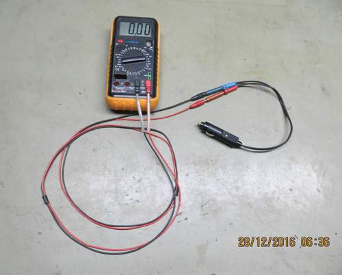

Präzise Messungen werden ausschließlich im Motorraum an den Start-Hilfs-Punkten vorgenommen.
Geeignet ist dazu jedes einfache Multimeter (siehe Foto)
Alle anderen Versuche über das "Geheimmenü" im Kombiinstrument ergeben meist "Mondwerte".
p.s.: ... ein vollgeladener Akku (ganz gleich ob mit LiMa während Fahrt oder mit belieb. Ladegerät im abgestellten Zustand geladen, ergibt mind. 12,80 V bis 13,0 Volt.
Bei ungenutztem Fahrzeug muß ein intakter Akku diese Spannung wenigstens mit nicht weniger als 12,70 Volt eine ganze Woche lang halten. (Notbehelf zur Akkuprüfung ! )
Um einen Akku im Ruhezustand nicht noch zu belasten, sollten wenigstens alle Türen & Klappen (außer Motorhaube) geschlossen sein ... Zündschlüssel abgezogen und keinerlei Verbraucher aktiv sein.

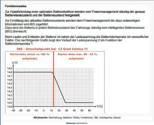

Hohe Spannungs-Schwankungen sind durch das Lademanagment während der Fahrt besonders bei
Start/Stopp-Systemen völlig normal

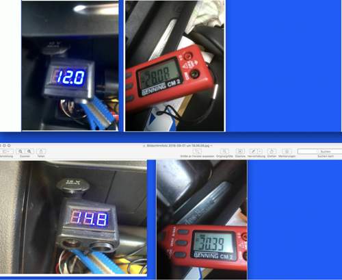

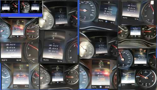

Hallo Zusammen,
bei meinem S212 (200 CGI von 2010) beobachte ich im K.I. Menü, auch Spannungsschwankungen und Ladestromschwankungen.
Ich möchte fragen ob solche extremen Unterschiede auch normal sind. Bevor ich zum Freundlichen fahre, wollte ich hier euch fragen und um Aufklärung bitten.

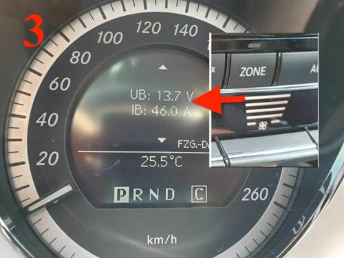

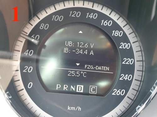

Bild 1: Auto beschleunigt oder fährt konstante Geschwindigkeit.
Bild 2: Auto rollt aus (Fuss vom Gas)
Bild 3: Ich mache die Lüftung auf volle Stufe 5, dann wird der Akku meiner Meinung nach richtig geladen, egal wie ich fahre. Bei keinem anderen Verbraucher Steigt die Spannung und der Ladestrom nach oben, nur bei der Lüftung auf Stufe 5. (Ich hab alle anderen Verbraucher durchgetestet)
Bild 3a: Kurze Zeit später Lüftung weiterhin auf volle Stufe 5.
Batterie ist 2 Monate alt, Banner 92Ah Modell AGM 592 01.
Vielen Dank schonmal für Infos
Gruss Leuk
Das ist normal. Der Ladestrom (=Spannung) wird runtergeregelt um Sprit zu sparen. Im Schiebebetrieb wird dann wieder hochgeregelt. Wenn große Verbraucher eingeschaltet werden, oder die Temperatur niedrig ist, wird die Ladestrategie auch geändert.
Achim

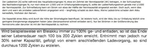

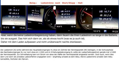

Da sich kein Akku-Hersteller heutzutage um die Lebensdauer seines Stromspeichers scheert, ist von Ladestrom-Begrenzung keine Rede mehr ... es wird auf Teufel komm raus auf den Akku draufgefeuert !
Besonders der ca. 50 Amp.-Entladestrom bei S/S-Halt wird beim darauffolgenden Motor/ LiMa - Neustart mit > 60 Amp. schnellstmöglichst ausgeglichen.
Die ehemals 10 Jahre Lebensdauer von Pb-Akkus liegt heute durchschnittl. < 5 Jahre.

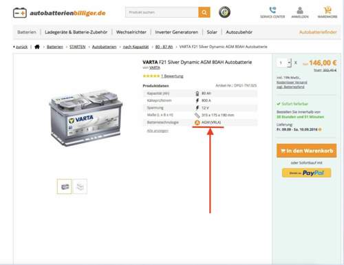

Die erste Batterie (ab Werk Varta AGM 70 Ah Aufdruck 08/10) war bis vor 2 Monaten drin, ich habe sie vorsichtshalber gegen die neue Banner 92 Ah ausgetauscht, 11 Jahre ist mehr als genug, nicht dass es mich im Urlaub erwischt, dann kommt der Spass deutlich teuerer als jetzt eine neue kaufen.

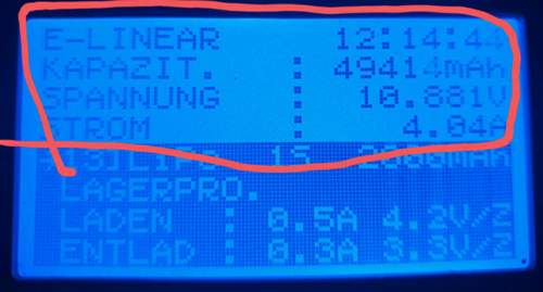

Die alte Batterie habe ich einmalig nach dem Ausbau mit meinem Modellbau Ladegerät bis auf 11V entladen, sie gibt noch 50 Ah, echt erstaunlich gut. Sie wird noch lange weiter arbeiten in einem kleinen Stapler, unterstütz durch mein CTEK Ladegerät.

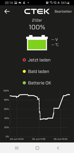

Da ich im Alltag nur Kurzstrecken fahre, täglich 4x 7 KM, tu ich alle 2 Wochen mit dem CTEK 7000 meine Batterie laden.
Für die neue Banner habe ich mir eine CTEK SENSE gekauft, um damit zu sehen wann es wirklich notwendig ist die Batterie zu laden, alle 1 - 2 Wochen komme ich dann auf 90% runter und lade sie dann über Nacht voll. Das klappt ganz gut.
ABER: Vorige Woche hatte ich ausnahmsweise eine längere Fahrt, 160 KM. Zuhause angekommen schau ich nach was die SENSE sagt, sollte doch bei 100% sein, mich hat es fast umgehauen, da war laut SENSE die Batterie bei 38% leer gesaugt. SENSE dachte anscheinend, da während der längeren Fahrt / längerer Zeit nahezu ständig 12,5-12,6V vorhanden waren, ist die Batterie recht leer....Übernacht hat SENSE die höhere Spannung im Stand aufgezeichnet und schon waren wieder 90% in der APP sichtbar.
Das ganze war auch der Grund, wieso ich ins KI Menü gegangen bin und dann sehr beunruhigt war über dieses unmögliche Ladeverhalten.....

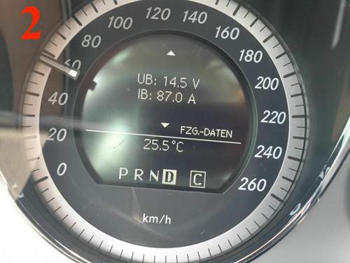

Noch würde mich interessieren, wohin diese 34A fliessen, Lüftung war da auf Stufe 1 und alles andere, ausser Radio war in dem Moment aus. 34A wenn ich in Watt umrechne, komm ich auf knapp 410 Watt....das ist nicht wenig....
Gruss Leuk
@Leuk schrieb am 13. Juni 2021 um 00:23:26 Uhr:
Die 34 A sind ein momentarer Wert der sich nicht nur auf die Verbraucher bezieht die du im Blickfeld hast. Im Hintergrund funktioniert noch die gesamte Bordelektronik/Steuergeräte mit all den vielen kleinen "Helferlein", die nicht statisch in Betrieb sind, sondern in einem geregelten Prozess je nach Erfordernis zu und auch wieder abgeschaltet werden. Erkennbar auch an den Schwankungen der IB Werte in der KI Anzeige. Im Detail lässt sich dazu nicht viel mehr erklären, die gesamte Steuerungssoftware sind vom Betriebsgeheimnis geschützt.

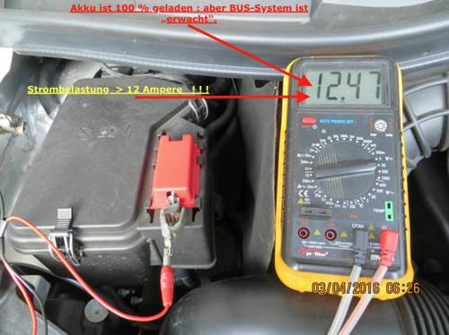

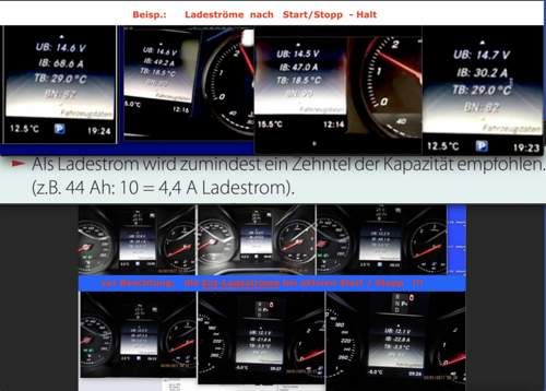

Fall sich jemand für die elektr. Werte im KI intererresiert, bitte beachten:
exakte Meßwerte gibt es n u r bei laufender LiMa nur im Fahrbetrieb aussagefähig !!! (erkennbar am Drehzahlmesser ! bzw. bei lfnd. LiMa ! )
n u r dann liegt Betriebsspannung an, während im Stillstand vom Fhrzg. nur die "zusammengebrochene"
Spannung vom Starterakku unter dem > 8,5 Amp. Eigenverbrauch !!! sämtl. Werte verfälscht hat.
p.s.:

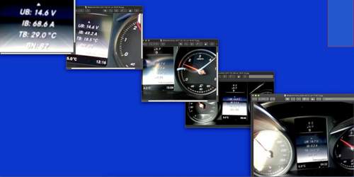

Bild 4 zeigt die Ruhespannung eines 100 % gesunden Starterakkus ... diese Werte sind ab 3. und 4. Akku-
Lebensjahr kaum noch erreichbar, da der Ri Innenwiderstand unweigerlich (unaufhaltsam !) stetig nach oben wandert.
Ri vom Neuakku < 2,4 mOhm
Ri von einem mehrere Jahre gealterten Pb-Starter-A. mind. verdoppelt u. mehr.
Anmerkung:
nach > 2 Parktagen ist die Ruhespannung deutlich < 12,80 Volt im Keller ! ... "Alterungs-Erscheinung !!!
Die Alterung verdoppelt den Selbstverzehr ... läßt den Ruhestrom ansteigen bis > 40 mA !
