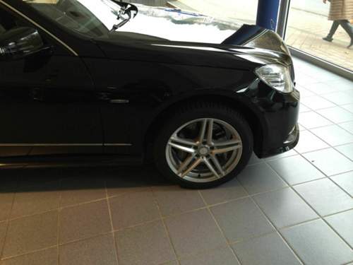

Beim Brembo Sport-Bremssattel sind es 17" als Mindestgröße. Dieser Bremssattel wird seit ca. 2012 verbaut.
Zuvor hatte auch der 350er den kleineren Bremssattel beim Sportpaket, wie ihn die keineren Motorisierungen heute noch beim Sportpaket haben. In diesem Fall würde 16" genügen.
Mach mal ein Foto vom Vorderrad mit BS, dann kann ich dir das genau sagen.
Also nach Freigabe in der Variante 2 ist die mindest Größe: 225 / 55 R16
Auf den Felgengrößen 7,5J x 16" H2 ET 45,5
oder 8,0J x 16" H2 ET 46

mein 2010er S212 E350CDI 4 Matic mit AMG Paket darf nicht weniger als 245/45/17 fahren. Ich kann weder einen Nachteil der breiten Reifen feststellen, noch stört mich die etwas andere Optik im Winter. Mir ist es eh lieber, wenn er etwas mehr Gummi auf der Flake hat. Im Sommer rollt er auf den AMG 245/40/18 rundrum.

Daher mein Hinweis, dass er je nach BJ und Bremsanlage 16 Zoll, aber ansonsten 17 Zoll fahren darf. Von 4 Matic hat der TE mW nichts geschrieben. 🙂

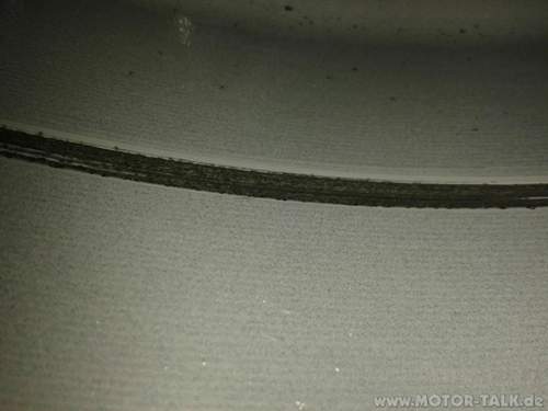

ich habe mir 16 Zoll Felgen als Winterreifen gekauft. Beim letzten Draufmachen im Herbst ist mir schon aufgefallen, das der Platz zur Felge sehr gering ist. Nun habe ich gesehen, das ich eine leichte Nut in der Innenseite der Felge habe.
Habe ich die falschen Felgen gekauft oder was kann das sein, da es nur eine Seite betrifft. Die Nut ist auch nicht gleich, sondern unterschiedlich "tief", wobei es sich um 0,5 bis 0,7mm handelt.
