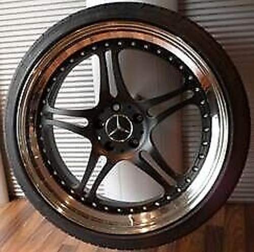

In der MB Niederlassung Freiburg liegt ein 3teiliger 20" Schmiederadsatz von ehemals Kicherer (insolvent) die mittlerweile vom ursprünglichen Hersteller (Domanic) vertrieben werden.
Der Preis ist der Hammer.
Wollte Sie eigentlich selbst kaufen, habe mich aber dann doch für eine andere Felge entschieden.
