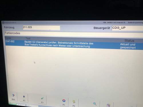

Jetzt hab ich heute den Anlasser gewechselt, 3 mal ganz normal gestartet, aber nun kommt die rote Generator anzeige und Batterie wird nicht geladen, komme mit SD auch nicht wirklich in die STG, und der Anlasser streikt auch wieder.
Hat jemand tipps wie ich vorgehe um den Fehler einzugrenzen?

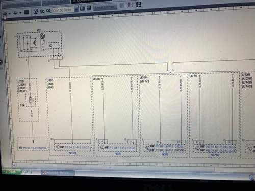

Wird der strom durch den DFM angesteuert? Unten an der Generator ist auch null Volt am dicken Kabel bei laufendem Motor.
Kabel hab ich auf durchgang gemessen, hat keine unterbrechung, steckplatz F pin 66, Pin 67 liegt wohl auf Masse, werd nicht so richtig Schlau vom Schaltplan
B1 Pin hat auch keine unterbrechung
Das ist der Schaltplan nach dem ich geschaut habe

Kabel ausgebaut gemessen in ordnung, wieder eingebaut fehler nochmal ausgelesen und gelöscht.
Fehler ist weg aber grund weiss ich immer noch nicht, ist mir aber jetzt auch egal, die sicherung am kabel hab ich auch gesehen ist am Anlasser seite.
