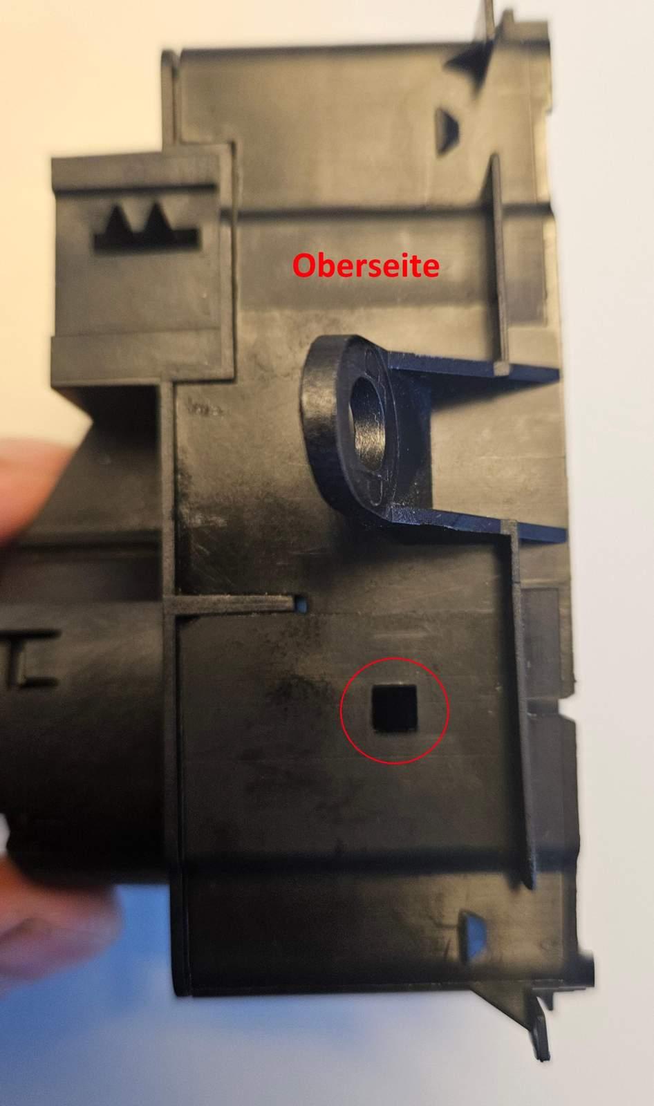

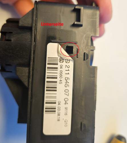

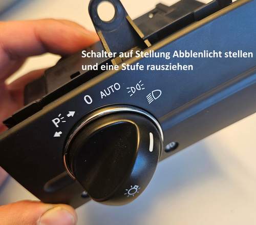

Hallo, hatte mich letztens an die Blende des Lichtschalters gemacht. Im Netz gibt es zwar einige Videos und Anleitungen aber so richtig gut beschrieben, wie man die Schalter abzieht wird dies nicht. Da dies doch recht fummelig sein kann und man auch etwas kaputt machen kann wollte ich mal meine Erfahrungen teilen. Ich hatte eigentlich mehr oder weniger Glück, dass ich den Lichtschalter ausgeklipst bekommen hatte. Mir ging es in diesem Post primär um das abziehen/ausbau des Lichtschalter aus der Einheit. In den beigefügten Bildern ist auch alles gut zu erkennen wie die Aretierung des Lichtschalters funktioniert. Ich hatte die Einheit auch komplett zerlegt wie man auf manchen Bildern erkennen kann, also auch das Gehäuse aueinander geschraubt und die Platine ausgebaut gehabt.
Lichschalter-Einheit Ausbauen:
- Dafür die Wurzelholzblende mit sanfter Gewalt abziehen, ist an zwei Stellen eingesteckt.
- Torx-Schraube an der Oberseite der Lichtschalter-Einheit rausschrauben und herausnehmen.
- Die Lichtschalter-Einheit mit etwas hin und her Schieben rausziehen.
Lichschalter rausziehen/ausbauen:
- Nun den Lichtschalter auf Abblendlicht stellen und eine Stufe rausziehen.
- An der Ober und Unterseite (unter Sticker versteckt) gibt es zwei Löcher in die man gleichzeitig mit Schlitzschraubenzieher rein muss. Am besten nochmal in die Löcher spicken, man sieht zwar nicht viel aber kann erahnen, dass dort an jeder Seite Nasen/Klammern verbaut sind. Diese Klammern sind Teil der Lichtschalter-Einheit, der Lichtschalter selber ist in einer Achse geführt und wird durch diese Klammern in der Achse gehaltern. Die Nasen müssen gleichzeitig vorsichtig von der Achse bzw. von der Achse des Schalters selbst weggedrückt werden. Dann kann der Lichtschalter rausgezogen werden. (Mir sind wie auf den Bildern zu erkenne eine der Klammern abgebrochen, aber die eine Klammmer hält den Schalter noch ausreichen fest)
Blende tauschen:
- Klammern an den Seiten nach außen drücken und Blende abhebeln
- Lichtleiter aus der alten Blende vorsichtig raushebeln/ziehen
- Nun alles wieder rückwärts zusammenbauen und fertig.
Stellung Lichtschalter
Lichtschalter-Einheit Oberseite
Lichtschalter-Einheit Unterseite
