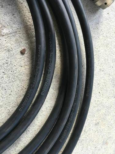

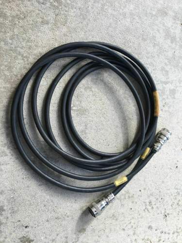

Du hast leider keinen Schimmer. Natürlich ist es ein Klon. Der original PartD aka C3 wird mit einem runden Stecker in eine Docking Station eingesteckt und nicht mit einem DB9 Stecker an der Parallelen Verbindung deines Panasonic. Dein Panasonic war zu der Zeit noch nicht mal erfunden.
Träum schön welter aber hör auf Unwahrheiten zu verbreiten. Wie original Kabel von meinem original uralten PartD aussehen ohne RS232-RS488 Boxen dazwischen siehst du im Anhang. Das Kabel selbst hat MB Markierungen drauf und es sind Kunststoffhüllen mit Beschreibung auf das Kabel gezogen.
Original PartD Power Supply Cable
