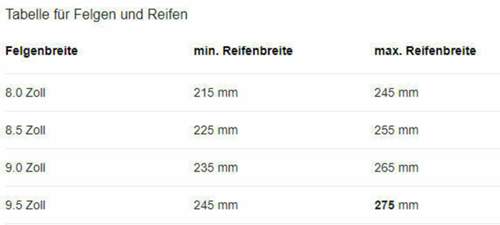

Ich habe einen W211 Limosine E320 CDI 224PS Facelift Avantgarde 2007 baujahr
ich will mir 19 zoll felgen holen und muss 100% wissen welche felge ( ET ) mit welcher reifenkombination passen ohne das ich an meiner karosserie was machen muss!
ich habe an diese kombination gedacht
245/35R19 ET 35
265/30R19 ET 35
ist das überhaupt die passende kombination oder muss ich 235/35R19 nehmen ?

@Sippi-1 schrieb am 26. Mai 2020 um 10:46:51 Uhr:
275/30 benötigt eine 9,5" Felge!!!
8,5 ist für 245/35 ok.
Das heisst auf die hinterachse auch 245 35 ? Kann ich da nichtmal eine 265 30 drauf packen ?
Danke für deine schnelle hilfe

Hallo
schau mal in den Anhang. Hat Google ausgegeben.
Felgenbreite vs Reifenbreite
Die hatte ich drauf und sind alle ohne Karosseriearbeiten zu fahren
Wenn msn falsche Felgen kauft, kann man auch keine Mischbeteifung fahren... Auf 8,5J sind das rbrn 245er egal ob vorne oder hinten!
