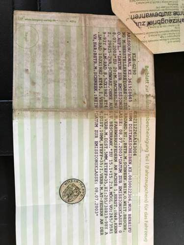

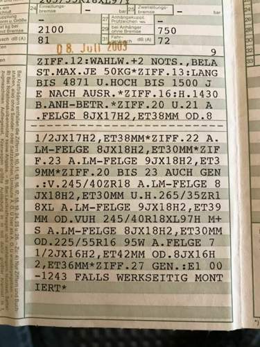

Ich habe das in anderen Beiträgen schon mal gepostet. Das sind die Kombinationen die ich eingetragen habe und nix wurde geändert.

https://www.motor-talk.de/.../Attachment.html?attachmentId=735381
in Verb. mit diesem
https://www.motor-talk.de/.../Attachment.html?attachmentId=539801
im Anhang noch die von Mercedes freigegeben Radkombinationen für die 211er Limousine
wer für Kombi benötigt, dem kann ich das auch noch anhängen
