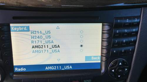

Bin seit freitag stolzer besitzer eines 320er cdi w211.
nun hätt ich ein paar fragen zum aps comand.
als erstes hätte ich gerne in der radioanzeige die rds informationen eingeblendet.in der anleitung steht (s.57) das man im radiomodus unten links auf einstellungen gehen soll.bei mir steht da nur autosp.(siehe bild) und wenn i da drauf gehe sieht man nur die senderbelegung der einzelnen speichertasten.
was mach ich da falsch?
zum updaten der navisoftware wollte ich meine firmware des aps comand auslesen.dazu die mute, 1 und 3 für paar sek gehalten. da passiert ausser ein rattern im cd laufwerk nichts.was mach ich hier falsch?
wie gehe ich für das updaten (aktuell 2011(2012) der navikarten vor?? was muss ich beachten
sind die karten kostenpflichtig bzw wo bekomm ich diese am günstigsten oder gibt es sie "kostenlos" im netz??falls ja ,hatt da jemand einen link für mich?

Du oder der Vorbesitzer oder jemand anderes haben das COMAND auf Softwaremäßig US umgestellt. Daher auch das WB (Weather Band). Dort laufen Wetterinformationen vom Band. Deshalb kein RDS weil es das damals für die US COMAND noch nicht gab. Einfach wieder umstellen und du wirst in der Lage sein über die Einstellungen das RDS einzuschalten.

Ich sprach nicht von der Sprache sondern von der Länderkodierung deines COMAND. Da du dir offensichtlich keine Mühe machen willst und das geschriebene umsetzten magst, möchte ich dir auch nicht weiters helfen. Wenn du meinen Tip befolgst ist das Problem in 10 Sekunden behoben. Tip: 3+5+7. Verstell aber ja nicht das Keyboard sonst machst du den nächsten Thread auf dass deine Tastatur nicht mehr geht.

Tip: 3+5+7 hatt nicht geklappt um den ländercode auf europa 1 zu setzten!
passiert nix wenn ich im radiomodus 3,5,7 gedrückt halte
Du sollst ja auch keinen Ländercode auf Europa setzen. Wenn der Code im Radio Modus nicht geht hast es nicht richtig gemacht. Mehr kann ich leider dazu nicht sagen.
Zahlendreher: 5+3+7
was gibts da bei 3,5,7 drücken falsch zu machen???

Mit dem Update 30/6 kann man soweit ich weiß, nur mehr über eine SD die Einstellungen im Comand ändern oder DVD und Curvematic bei Fahrt freischalten. Tastenkombinationen werden da nicht mehr funktionieren.

Hier die zwei Menüs. Wer hier das falsche Keyboard Layout auswählt weil man neugierig ist, der riskiert dass er nicht mehr ins Menü kommt um es wieder zu richten. Und dann stimmen keine der Knöpfe mehr.
