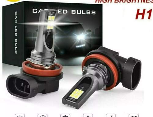

wollte für meinen W211 Facelift Baujahr 2007 LED Birnen für meine Nebelscheinwerfer kaufen.
Es kommen 2 LED Lichter in Frage.
Einmal der hier - H11 7.000 Kelvin: http://www.amazon.de/.../ref=asc_df_B0085NK09016?...
Oder der hier - H11 10.000 Kelvin: http://www.hypercolor.de/2er-Set-LED-Lampe-H11
Welche sollte ich am besten kaufen?

Es sind H11 beim W211 Vormopf in den Neblern verbaut, du brauchst allerdings noch sogenannte Lastwiderstände damit dein Bordcomputer keine Fehlermeldungen bringen, diese werden einfach zwischengesteckt und sollten ordentlich verbaut werden. Ich rate dir aber auch davon ab, da ich selber sehr teure LED Nebler hatte und immer der rechte Widerstand so heiss geworden ist, das schon die Kabel geschmolzen sind, ansonsten sah es schon gut aus. Außerdem hatte ich im Winter Probleme damit gehabt da erst nach ein paar Sekunden die Nebler ohne blinken funktioniert haben. Ich empfehle dir die Glühbirnen von LED4CAR.DE diese machen ein sehr weißes Licht und sind zugelassen und man sieht damit auch im dunklen noch was.
@Actyondriver schrieb am 4. Dezember 2015 um 16:28:47 Uhr:
Welche lastwiderstände hast du genommen und wie sieht das bei dir aus hast du ne Beschreibung?
Hab diese hier, Fehlermeldung im KI.
