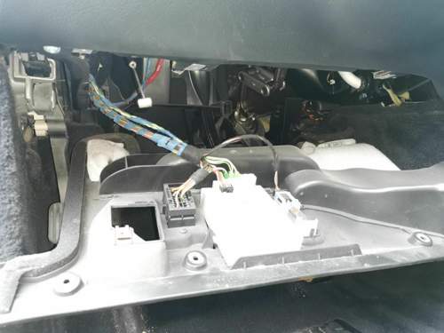

Moin!
Auch bei mir waren alle Fehlermeldungen (ESP, Speedtronic, Hold-Funktion und Reifendrucküberwachung) auf den Bremslichtschalter zurück zu führen.
Danke an das Forum für die Lösungshilfe!
Trotz der Teilesuche vieler Online-Anbieter habe ich zunächst einen falschen Schalter bestellt, da er mir bei mehreren Portalen so ausgegeben wurde (2-polig statt 4-polig) - im Zweifel also erst ausbauen und schauen. Ist schnell gemacht.
Die Teilenummer bei meinem frühen S211 MOPF 220CDI aus 07/2006 ist A001 545 44 09. Er hat € 10,89 gekostet...
Die Steckverbindungen vom Gateway, der ODB-Schnittstelle und vom Fußraumlicht können in der Abdeckung oben im Fußraum dran bleiben, man kommt gut so an den Schalter. Der Hebel und Zug der Haubenentriegelung muss ab.
Viel Erfolg und Gruß
Spösel

Moin,
+1 für Bremslichtschalter. E200T Mopf. Hatte auch die Meldung "EPS ohne Funktion", Hold und Tempomat ausgefallen. Nach dem Tausch Fehler weg, alles funktioniert wieder. Danke für den Tipp!
Uli
+1 für Bremslichtschalter, s211 MOPF 320 CDI aus 2/2008 mit 275Tsd. km. Nach einer Gefahrenbremsung bekam ich die hier bereits mehrfach beschriebenen Fehlermeldungen von ESP, HOLD, Reifendruckwarner und Distronic im Kombiinstrument. Auf die Schnelle mit Carly ausgelesen und den bekannten Wust an Fehelrmeldungen in diversen Steuergeräten gefunden, eine davon direkt mit Hinweis Bremslichschalter prüfen. Habe ich direkt mit Carly gemacht und gesehen, dass beim Betätigen der Bremse eines der beiden Signale ( Öffner/Schliesser, weiss nicht mehr welches) einen unplausiblen Wert lieferte. Heute direkt ausgebaut, paar Mal per Hand betätigt und den Pin ganz rausgezogen, damit dieser sich beim Einbau wieder einstellt. Zur Sicherheit die beiden Kontakte mit nem Multimeter gemessen, soweit alles tutti. Nach dem Einbau auch den Stecker paar Mal in der Buchse hin- und herbewegt vorm Einrasten. Läuft wieder. Achso, eigentlich wollte ich das Teil stumpf tauschen. Der Freundliche vor Ort wollte aber schlappe 40€ für das Ding und online gabs den original auch nicht unter 30€. Und da hier in der Gegend auch niemand einen 3rd Party-Schalter vorrätig hatte, dachte ich versuchs dann mal so, hatte ja nix zu verlieren. Habe mir aber trotzdem einen neuen von Hella für 15€ bestellt und werde mir den direkt im Fahrzeug auf Halde legen. Wenn das Ding nochmal zickt wirds ausgetauscht, ist ne Sache von max. 10 min. Aber ich denke der Original-Schalter hing nach der Vollbremsung oder der Pin hatte sich verstellt. Oder ein simpler Wackler im Stecker, hatte ich zB auch schon bei Airbag-STG unterm Sitz. Anyway, DANKE an alle Vorredner. Dank Eurer Beiträge war es ziemlich easy diesem Problem schnell und ohne viel Zeitaufwand auf die Schliche zu kommen :-)
