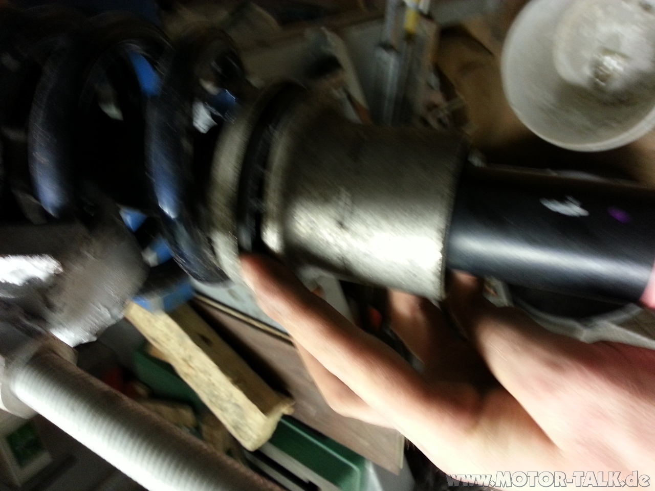

@parnishka schrieb am 6. März 2015 um 19:23:21 Uhr:
@BenzLoo schrieb am 6. März 2015 um 17:47:42 Uhr:
Hey das sieht super aus bei mir sackt er mit 40/40 Federn von h&r hinten ein.
Also vorne höher als hinten.
Du sollst mal bei dir gucken... die Puffer können bis 4 Scheiben habe...
ich hatte 2 und musste mir neue Anschlagpuffern kaufen um hinten etwas höher zu machen...dazu hab ich Ausgleichscheiben vorne raus genommen das hat noch mal 7mm gebracht...und im Endeffekt stand das Auto wenn man den Abstand zwischen Reifen und Kotflügel betrachten, gleich auf beiden Achsen...
was hast du eigentlich für räder drauf?...
Also mit Winterreifen hatte ich dann wieder den abgesackten Heck...sah aber nur so aus durch den weiter drin im Radkasten stehende Räder an der HA...
Ich habe 3 Scheiben hinten drin. Mir wurde gesagt das mehr als 3 nicht geht..
Gibt es irgendwelche Probleme diese Ausgleichscheibe rauszunehmen ?
Ich habe momentan Stahlfelgen 16zoll drauf die sitzen weit drin im Radkasten.
Die Tage werde ich aber 19zoller montieren von Rondell typ 217
VA 8.5J ET32, 245/35
HA 9.5J ET33,275/30

Es gibt mt 4 scheiben 21mm stark...
ja um die Ausgleichscheiben auszubauen muss Stoßdämpfer vorne wieder ausgebaut werden und die Feder gespannt/ausgebaut werden.
Montier mal einfach die Sommerräder drauf und guck wie es mit den aussieht...wie gesagt 16 Zollmit hoher Einpresstiefe lassen es ganz anders wirken als die 19er in 9,5 Breite.

Also ich fand das es hinten einfacher ist die Federn auszubauen und die Puffer einzubauen.
Ich hab aber alles selber gemacht...und habs zuerst hinten die 21er Puffern verbaut und nach dem es mir nicht gereicht hat hab ich die Ausgleichscheiben ausgebaut!
Auf den Bild ist die Ausgleichscheibe zusehen
HIER
Und
HIER
Bilder von 5 möglichen Anschlagpuffern mit 0 bis 4 scheiben 😉
