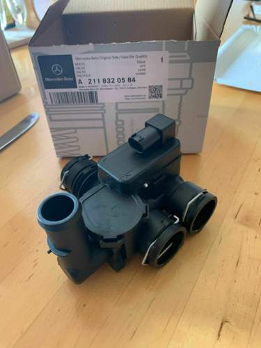

Duoventil prüfen, ggf. tauschen. Kostet nicht viel, kann man selbst machen. Ich hab eine bebilderte Anleitung in den FAQs eingestellt.
@Mackhack schrieb am 28. Juni 2020 um 21:48:11 Uhr:
Wie genau prüft man das?
Manche machen es auf nach dem Ausbau, wurden auch erst vor kurzem Bilder gepostet hier im Forum. In deinem Fall würde ich es präventiv tauschen und gucken ob zumindest das heiß/kalt Problem weg ist. Ob dein grundlegendes Klimaproblem damit dann auch weg ist wirst du dann sehen.

Ich muss nochmal um Hilfe bitten.
Ventil ist getauscht. Hat auch kurz Besserung gebracht, jetzt ist es gefühlt schlimmer als vorher. Feuchte modrige Luft ohne Ende.
Könnte es das Expansionsventil sein?
Duo-Ventil ist doch nur für die heiße Luft zuständig, oder?
