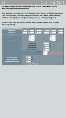

Hier dein Abrollumfang Bild
Super danke. .

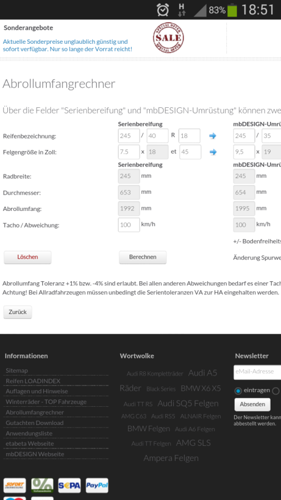

Hab gerade mal nen reifen umfangsrechner gegooglt und da steht bei 245 35 19 hätte ich eine tacho Abweichung von 3 km/h zu wenig??? Also dürfte ich die garnicht ohne tacho Anpassung fahren? Dann hab ich 245 30 19 eigenen und er zeigt somit 1 km/h zu viel an. Dann muss ich logischerweise 245 30 19 reifen rauf machen oder zieht sich das auf der 9.5 felge???
Du darfst nie schneller Fahren.. wenn dein Tacho 100 anzeigt musst du entweder 100 oder weniger fahren aber nie 101.
Mit 245/35 wäre alles i.O. aber mit 245/30 wärs nicht erlaubt.. da müsste man ne Anpassung machen.
Wie kommst du denn bitte auf 3km/h Abweichung? ?
Wie Ripchip schon sagte musst du drunter sein als dein Tacho anzeigt oder gleich und nicht drüber von der Geschwindigkeit.
Hab dir doch den Abrollumfang ausgerechnet mit W211 Bereifung von 17 auf 19 Zoll.Wie kommst du jetzt auf 3 km/h.
Bei 245er hast du 0% Abweichung.
245 30 19 geht nicht wenn dann 245/30 20 da passt es wieder.
Hier hab ich es mit 18 Zoll Berechnet und wieder komm ich auf 100km/h 0% Abweichung.Deshalb versteh ich nicht wie du auf 3km/h Abweichung kommst.
Abrollumfang

Generell darf man keine zu große Abweichung haben das stimmt.
Aber wenn er 245/30/19 nehmen wollen würde, könnte er das tun weil der 245/30/19 einen kleineren Abrollumfang hat und somit eine höhere KM/h anzeigt obwohl nur 100 gefahren wird. Es wird also mehr angezeigt als tatsächlich gefahren wird.
http://www.reifenrechner.at/index.html?...
So würde man tendenziell eher auf die Bremse treten, wenn mehr angezeigt wird.
Schau dir doch mal die erlaubt Reifenfreigabe bei den 18 Zoll Sportpaket Felgen an. 245/40/18 rundum ist erlaubt (außen vorgelassen, dass es bei Winterreifen ist) und bei der Mischbereifung hat man hinten 265/35/18 drauf. Die Räder auf der HA haben auch einen kleineren Abrollumfang als die auf der VA sind aber trotzdem erlaubt, obwohl diese auch eine Tachoabweichung von +1,6 % bringen. Diese Abweichung ist halt aber nicht so groß.
Das ist ja gut für dich, wenn das Auto denkt du würdest schneller fahren, zeigt dir eine höhere Geschwindigkeit an, obwhol du langsamer fährst. So verringerst du deine Geschwindigkeit und bist auf keine Fall zu schnell.
Also grob gesagt Anpassung bei 245/30/19 ja, aber nicht weil die Geschwindigkeit in die falsche Richtung abweicht, sondern die Geschwindigkeitsabweichung einfach VIEL zu groß im generellen ist.
Hoffe ich hab recht... 😁
Bei 245/30 wäre das +3,7km/h bei 100km/h.. dass ist verboten und fertig. IMMER gleich oder weniger NIEMALS mehr.
