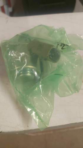

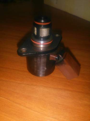

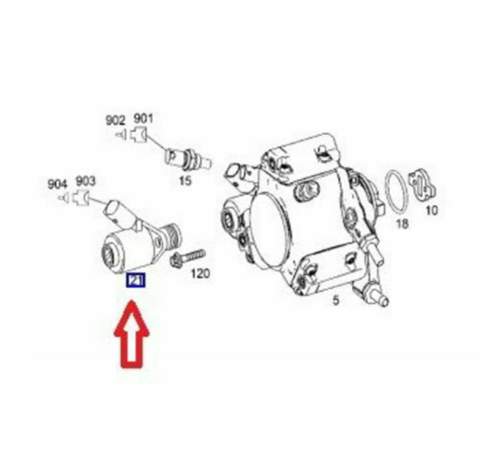

Ich habe das Problem heute gelöst, meine Vermutung war richtig, das Problem lag am Kraftstoffmengenventil, das den Kraftstoffeinlass in die Hochdruckpumpe regelt, habe ich neulich bestellt und heute selbst eingebaut.
Ich möchte euch allen für eure Hilfe danken (beso @Mackhack 😁)
Teilenummer die ich am Fahrzeug verbaut habe:
A6510740084,
A6460740384,
A6460740484.
(Kommt mit 2 Befestigungsschrauben.)
sie sind alle das gleiche Teil, ich setze das ein, das mit 651 beginnt und jetzt ist alles perfekt 🙂))
Bilder von Alt- und Neuteil:

Danke Im Testchart habe ich ein Ventil geteilt, das geöffnet ist, wenn dieses Ventil nicht mit Strom versorgt wird, das Ventil sollte zu 45 Prozent geschlossen sein, aber in der 6 Prozent geschlossenen Position fließt mehr Kraftstoff in die Schiene und verursacht Fehlzündungen und weißen Rauch.
