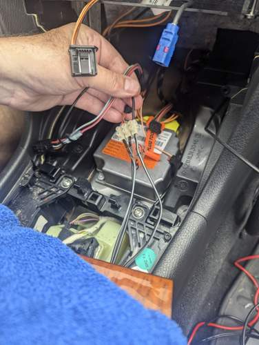

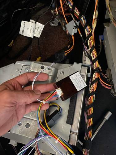

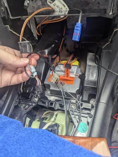

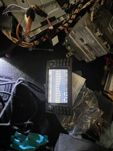

Innenleben mit LWL
Oben links LWL, rechts Antennenkabel
Neue Headunit, Most Adapter blau sichtba
+6
Hi.
Danke für die Bilder.
Ich habe mir jetzt schon ein Kabelbaum gekauft, ich brauche nur noch Antenne Kabel. Weil ich habe keine Lust die Antenne Kabel von dem neuen Radio an die Scheibe zu kleben. Daher meine Frage an euch, der blaue Stecker ist das Radio oder GPS?
Blau ist GPS
Vorne ist nämlich kein Antennenkabel, da beide (schwarz und gelb) in das AGE hinten im Kofferraum gehen.

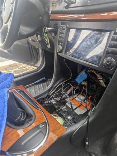

Habe jetzt mein CarPlay eingebaut aber unglaublicherweise funktioniert der subwoofer nicht
Kann mir jemand da weiter helfen
+2
Da würde ich mich mal an den Hersteller wenden. Hast du HarmanKardon verbaut? Viele haben mit der Ansteuerung des HK-AGW Probleme.
Edit: ich hab mir gerade mal das eine Bild genauer angeschaut. Ist da etwa der Lautsprecher-Stecker nicht im AGW, sondern an einem Kabel was zum Radio geht? Da fehlen nämlich ganz außen 4 Kabel. Das sind aber genau die, die den Subwoofer steuern.

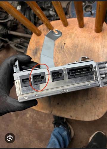

Ich habe mir das hier bestellt.

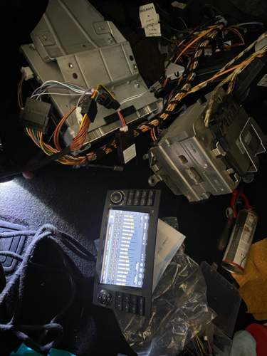

Ich habe noch ein Bild gefunden vom Steuergerät
Hier auf dem Bild habe ich kein passenden Stecker gehabt und denn habe ich im Steuergerät gelassen.
Das war ein weiser Stecker
.jpg
Also du hast HarmanKardon verbaut. Dies erkennt man an dem AGW. Aber die 4 die du da markiert hast sind die Surround-Lautsprecher und nicht der Subwoofer. Der Subwoofer sind die Pins 1-4 des großen Steckers mit seinen 14 Pins.
Ich verstehe ja nicht, warum du da nicht das passende Radio geholt hast, dass mit dem HK-AGW umgehen kann, dann bräuchte man da auch keine Zwischenstecker.
