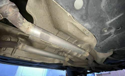

Ich habe letztes Jahr einen ML gekauft. Der Verkäufer hat die Mitteltöpfe komplett entfernt und durch ein Rohr ersetzt. Die Endtöpfe waren aufgeschnitten und deutlich sichtbar wieder zu geschweißt.
Dieses Auto hat 4 Tage vor dem Kauf frisch TÜV ohne Mängel bekommen ....
Selbst wenn der Prüfer blind war hätte er hören können das da was nicht stimmt. Das Auto war so laut wie ein Panzer. Heutzutage geht alles wenn man jemand kennt.
