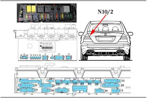

Habe alles fertig, bis auf El. Gibt es genaue Anleitung, wie ich den E-Satz anschließen kann, oder kann mich jemand utnterstützen?
Daten: Fzg: W211 E220 CDI Bj2006 /07 mit SBC : SAM 2115456401 Raum Heidelberg
AHK El Satz: Fa ECS Electronics 108913ES 13 spe Mercedes C/E-Klasse/CLK 00-09 (164929232090)
EAN 8717323025406 MB074D12

Ist keine Anleitung dabei? Welche Fragen hast du denn genau? Dann kann man dir helfen.
Danke, ja in der Anleitung ist grobe Zeichnung von SAM. (nicht ausreichend oder verschiedene SAM ? oder..) Habe noch nie was am SAM gemacht und komme nicht weiter. Stecker nicht erkennbar) Aber ich kann demnächst detaillierte Bilder einstellen, vielleicht hiillft es.
Schau mal im Netz nach einer Anleitung vom E Satz Fa. JAEGER.
Da muss glaube nur ein Stecker und ein oder zwei Sicherungen gesetzt werden.
Deiner muss wenn er fahrzeugspezifisch ist eigentlich genau so angeschossen werden.
Speziell anlernen oder Codieren war bei mir nicht nötig.
Das angehängte Dokument sollte alles erklären.
SAM Fond Steckplätze.
Hallo, danke alle und Machack. Habe E Satz installieren lassen. Wie ich heraushörte, sind Farben E-Satz Herstellerabhängig
Erfahrung: Also Esatz Anleitung vorher schicken lassen + Qualität kaufen. SAM und CAN muss man mal gesehen haben, damit man weiss, wo Kabel gesteckt werden. Die 2 rote Kabel für Bremslicht am Anhängestecker nicht vertauschen.
Dann funktioniert es, aber Codiert muss Ausfall Anhänger Licht werden, damit der Computer das im Display anzeigen kann. Bei 5,99 WoMO abnehmbare AHK kaufen, sonst muss Tarif über 6m bezahlt werden.
Dürfte nicht bei allen Fahrzeugen gleich sein. Hab die abnehmbare AHK nachgerüstet und den fahrzeugspezifischen Satz eingebaut (Westfalia). Funktioniert ohne codieren, auch im Display die Lampen-Ausfallkontrolle.
Aber die SD meckert über ein fehlendes oder nicht erkanntes Anhänger-Steuergerät.
Äussert sich so, dass die hintere PDC nicht abschaltet, wenn der Anhänger dran ist und Retour drin ist.
Gut kann ich innen manuell abschalten.
Anschluss am SAM war ziemlich mühsam, musste die Halterungen fast komplett zerlegen (Laufwerk Navi .....) und dann von hinten das Kabel anstecken. Geht, aber man sollte keine 2 Linken Hände haben.

Dafür ist unter anderem die Kodierung da dass die hinteren Sensoren abgeschaltet werden wenn die AHK verwendet wird.

Mit El-schrauber SW10Nuss und Routine hat man Navi, SAM schnell lose +fest. Aber von hinten Stecken ..usw.. muss man das erste Mal gesehn haben.....
