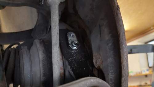

Themenstarteram 2. Mai 2022 um 17:37
Fängt schon gut an
Hab's dir doch geschrieben, das die alten Sensoren sozusagen mit der Achse verheiratet sind...
Themenstarteram 2. Mai 2022 um 17:59
Okay das stimmt
