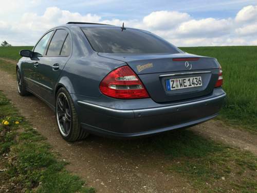

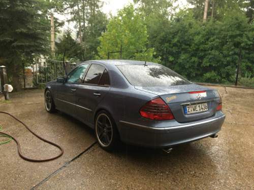

Also ich habe Eibach Federn mit 40/30mm verbauen lassen letztes Jahr und fahre 19 Zoll AMG Felgen mit 8,5j x 19 ET30 mit hinten 20mm Spurverbreiterung, da hinten eigentlich bei dem Satz 9,5j x 19 ET31 ist mit 285 Reifen statt rundum 245er Reifen. Höherer Reifenverschleiß ist bei der Tieferlegung inklusive breiten Rädern schon mit vorprogrammiert. Es ist auf alle Fälle wichtig tiefer zu gehen bei 19 Zoll, es sieht wirklich aus wie ein SUV. Da ist Airmatic natürlich von Vorteil. Die eibach Federn bieten noch sehr viel Komfort, vor allem sind die Stoßdämpfer hinten meistens eh verbraucht und die kann man in einen Zug gleich mit tauschen lassen bei bedarf. Fährt sich sehr sicher, vor allem auf der Autobahn. Anbei noch ein Bild mit den Standart 16 Zoll Felgen für den Winter. Hoffe ich konnte helfen. Muss natürlich alles abgenommen und eingetragen werden wenn man neue Federn verbaut, Distanzscheiben und so weiter.
Hier nochmal von vorne. 19 Zoll ist auf alle Fälle die richtige Größe für die W211 Limousine wobei die 18 Zoll Sportpaket Felgen auch angenehm sind. :-)

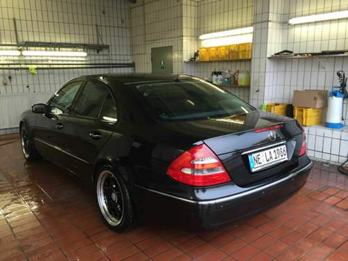

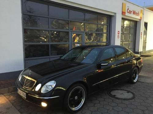

Eibach kaufen, die sind 35-40 vorne (je nach dem welcher Motor) und hinten 30 und schon ist der hängearsch weg, je nach dem wie er grade steht ist er dann gleich oder hat sogar einen Keil. Siehst du ja auf meinen Bildern.
