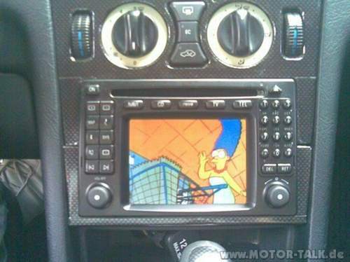

1. Das ist meine Konsole vor dem Umbau.

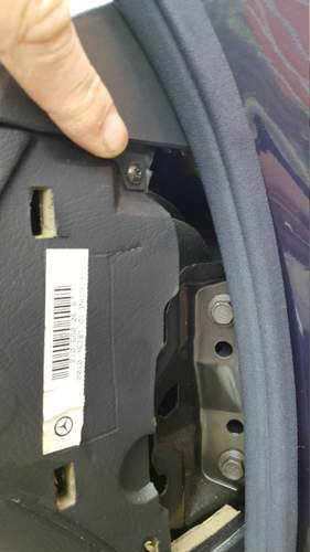

2. Als erstes entfernt denden Seitendeckeckel auf der rechten Aussenseite des Armaturenbretts. Ist nur geknipst.
3. Diese Schraube herausdrehen.

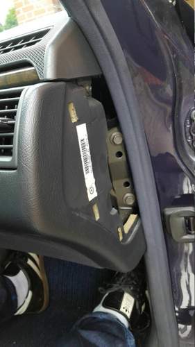

5. Die Blende abziehen. Achtung Richtung Tacho ist die Blende durch 2 Kontermuttern eingehängt. Einfach nach rechts herausschieben. Ganz leicht.

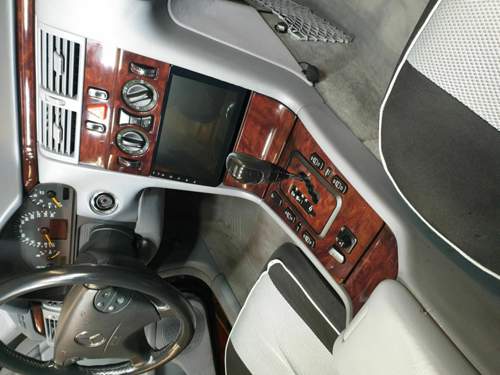

18. So sieht es aus wenn alles 100%ig montiert ist. Das Command kommt nächste Woche drin. So lange mus ich mich mit dem normalen Radio begnügen.

So hier jetzt das Endprodukt mit neuem Headunit Pioneer avh-x 2700 bt.

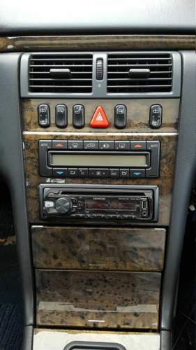

Sieht gut aus. Die Frage die ich mir nur gestellt habe: warum bei automatischer Klima diese nicht nach unten setzen und das Navi höher? Dafür benötigt man natürlich eine komplett andere blende.
Klima nach unten ins Brillenfach setzen sieht schon cool aus, aber dann passt oben nichts mehr. Da sich ein ca 1,5cm großer Steg zwischen Radio und Klima befindet hätte man die Blende und die Konsole ändern müssen. Viel Arbeit und sieht dann scheiße aus.

Glückwunsch! Sauber gelöst 😉
