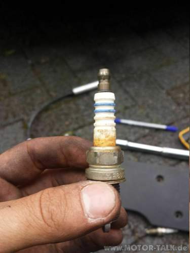

So hab jetzt erstmal alles raus gebaut...
Die zündkerzen sind noch die alten von MB (es ist ein stern drauf)... gasanlage ist schon seit locker 50000 km installiert....
Wie sieht es mit dem gelben zeug auf den zündkerzen und kerzenstecker aus warum ist der eine stecker gelb und die anderen nicht?
Wobei die Zündkerzen alle gelb sind...
der eine kerzen stecker wo das gummi ein wenig gerissen ist, kann man den noch verwenden (ist mir eben selber passiert)...
Und der eine anschluss ist auch gebrochen austauschen oder nicht?

Moin
Das ganze beschädigte Geraffel natürlich tauschen, Kerzen auch neu, eigentlich ist es schwarz wenn eine Kerze durchschlägt was das Gelbe bei Dir ist 😕 keine Ahnung.
