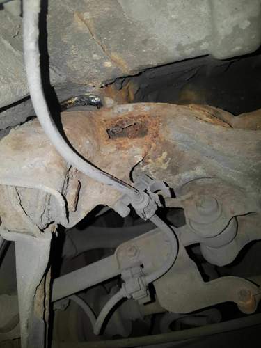

ich bin aktuell am entrosten meines 320cdi und bin nun an der hinterachse angelangt. Ist eine ziemliche rostparty, da alles verwinkelt ist und ich mich nicht traue ohne Hebebühne da die Achse abzulassen wollt ich euch mal Fragen ob jemand sowas machen lassen hat und wieviel es gekostet hat.
Wollt eigentlich Achse runter und überall entrosten lackieren etc.

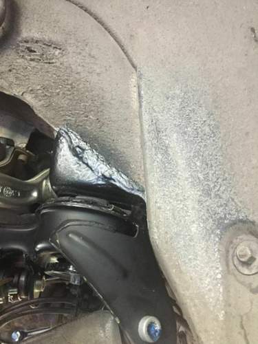

Bevor Du zu viel investierst, prüfe doch bitte die Substanz der Achsaufnahmen(Bild). Ist die durch, dann ist der Wagen RIP.
Meine Achse sah ähnlich aus. Ich habe sie vor zwei Jahren mit Sanders behandelt. Ich denke das hat geholfen.
Die hab ich als allererstes überprüft 🙂 d.h. mit dem spitzhammer linksrum durchgekloppt, hört sich noch massiv an und nicht durch. Ich muss mir aber mal so ein Zahnarzt Spiegel holen und die oberkante der Achse prüfen, nicht da oberhalb lochfras ist.

Genau, wie @tomate67 schreibt: Das ist der Haken oder besser Aufhänger an der ganzen Hinterachsgeschichte...
Eigentlich ist die immer massiv umrostet - aber der Druckpunkt ist wichtig. Muss unbedingt getauscht werden. Die Umrostung ist nicht so schlimm, es gibt aber kein Rep. - Blech...
Man kann nicht die schraube der aufhängung lösen und bisschen unterhebeln um reinzuschauen oder ?wisst ihr was ich mein oder muss dafür zwingend die Achse komplett raus?

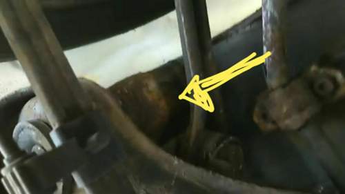

Hi ich habe mein 320 CDI gerade auf der Bühne und habe was gefunden.
Jetzt ist die Frage ob neu oder es reparieren kann.an bei ein Bild wäre nett um Hilfe.

Man könnte es so schweißen, dass es keiner sieht. Es wäre nicht erlaubt, aus gutem Grund, und davon würde ich auch abraten. Die einzige erlaubte und sinnvolle Lösung ist der Tausch des Hinterachsträgers. Ob der Gesamtzustand diesen hohen Aufwand rechtfertigt musst Du entscheiden.
Die Achsaufnahmen sehen auch rostig aus. Mach da erstmal den UBS ab und Prüf die erstmal genauestens.
Sonst kaum Rost. Habe insgesamt 3 Löcher zu Schweißen.
Einmal Heberaufnahme Fahrerseite ein kleines Loch beim Batteriekasten sonst nix , also fast nix. Rosttechnisch nicht schlimm. Außer Kotisund Tür.
Die Achsaufnahme ist nicht durch wie hier schon beschrieben. Habe ich vorher abgeklopft.
