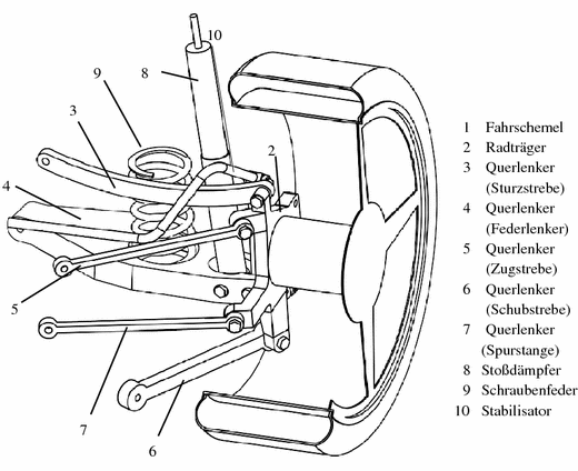

Die große Frage ist, kann man bei der Limo an der HA den Sturz einstellen? Ich meine nämlich das geht. Sonst sind dort keine weiteren Einstellmöglichkeiten. Zumindest wüsste ich nicht welche.
@phoenix217 schrieb am 02. Jan. 2021 um 11:49:10 Uhr:
Nein, nur die Spur mit der Zugstrebe.

Man kann nur die Spurstange Nr 7 einstellen.
https://media.springernature.com/.../176249_2_De_6_Fig32_HTML.gif
Und die muss definitiv nach dem erneuern, während der Achsvermessung eingestellt werden?
Muss wohl, ja, weil damit die Vorspur der Hinterachse eingestellt wird.

Der Fehler ist gefunden. Zumindest halbwegs.
Montagefehler. Die vorderen Lager der HA haben mindestens 1CM Spiel in alle Richtungen. Somit bewegt sich der gesamte vordere Achsträger.
War beim TÜV auf der Rüttelplatte. Sollte das verziehen doch erklären, oder?
