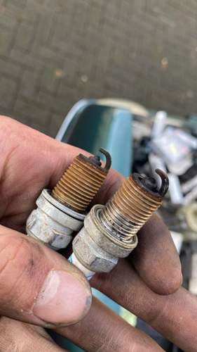

Sehen die alten Zündkerzen gleich aus?
@tomate67 schrieb am 14. Dezember 2023 um 18:39:44 Uhr:
@tomate67
Ich würde schon behaupten dass alle gleich aussehen, nur der Elektrodenabstand war der Wahnsinn. Da konnte ein Elefant durchlaufen…
Versuch mal ein Bild von den Kerzen des besagten Zylinder anzuhängen:
Kerze Zylinder 6.
Okay, dass der Motor mit diesen Kerzen nicht ordentlich lief ist kein Wunder.
Abgesehen vom Elektrodenabstand sind sie viel zu schwarz.

Wer baut Kerzen mit so einem Abstand ein oder ist die mittelelektrode soweit runter gebrannt ?
Schwarz sind die sicher weil die Zündung nicht korrekt war.
