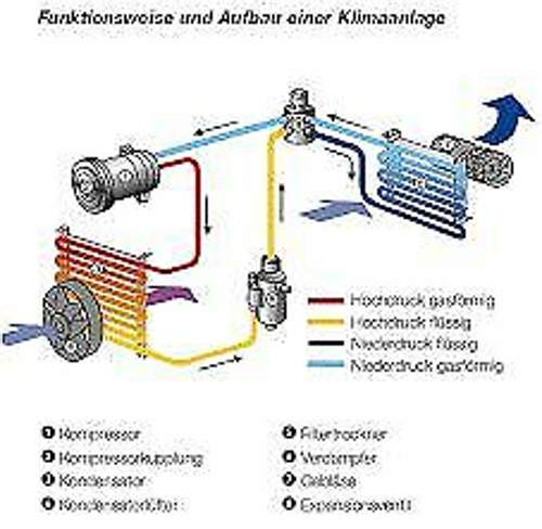

Wie kommt das Kühlmittel aus dem Kompressor?
Wie muss das Kühlmittel sein, dass es im Expansionsventil zerstäuben kann?
Welches Gerät ist dafür verantwortlich?
Kopie:
In dem Verdichter befindet sich das Kältemittel im gasförmigen Zustand. Wie der Name schon sagt, komprimiert bzw. verdichtet dieses Bauteil das Kältemittel, so dass es unter hohen Druck aus dem Verdichter in die Rohrleitung in Richtung des Verflüssigers gelangt.
Aufgrund des hohen Drucks nach der Verdichtung ist das Kältemittel sehr warm bzw. heiß, da die Kältemittelmoleküle sehr nah beieinander liegen und schwingen.
Verflüssiger / Kondensator
Der Verflüssiger hat die Aufgabe das Kältemittel vom gasförmigen Zustand in den flüssigen Zustand zu bringen. Dies geschieht indem das Bauteil die von der Verdichtung entstandene Wärme an die Umgebung abgibt.
Dabei durchströmt das noch warme bzw. heiße Kältemittel die „geschlängelte“ Rohrleitung des Verflüssigers und wird durch einen Lüftermotor abgekühlt.
Sobald das Kältemittel eine gewisse Temperatur in Abhängigkeit eines gleichbleibenden Drucks (Druck nach der Verdichtung) unterschreitet, ändert es seinen Aggregatszustand von gasförmig zu flüssig.
Drosselorgan
Das verflüssigte Kältemittel erreicht nun das nächste Bauteil. Und zwar das Drosselorgan (auch Expansionsventil genannt), welches unmittelbar vor dem Verdampfer verbaut ist. Das Drosselorgan sorgt für einen Druckabfall und es drosselt den hohen Druck indem es das flüssige Kältemittel in den Verdampfer einspritzt.

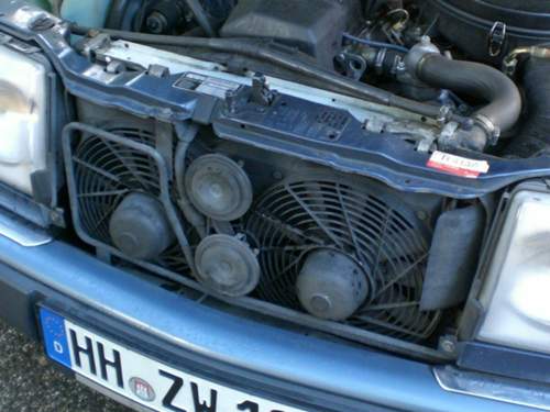

"Genau und dieser Lüftermotor ist eben in allen Fällen der Lüfter welcher für das Abkühlen des Kühlwassers vom Motor zuständig ist. Es gibt keinen Kondenslüfter auch wenn du diese deine eigene Wortkreation noch so oft wiederholst. "
Anbei ein Auto mit und ohne Klimaanlage, mit Kondensationslüfter und ohne. Ich hoffe, das das jetzt endlich beendet wird.

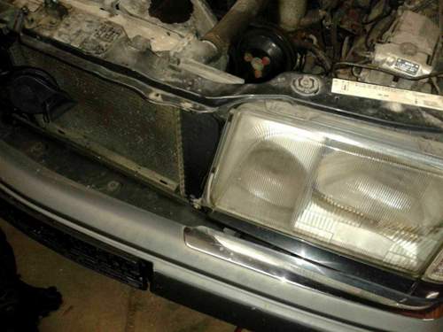

Wie ihr seht ist es von Bedeutung wie hoch die Kühlmitteltemperatur ist, bleibt die unter den angegeben 103° Celsius schalten sich die Lüfter erst gar nicht ein und seltsamerweise funktioniert die Klima trotzdem. Ich habe euch ein Bild angehängt von meinem Auto, wie ihr sehen könnt ohne diese Lüfter und oh Wunder die Klima funktioniert. Es handelt sich dabei um einen S210 mit 320er Motor Bj.2001
