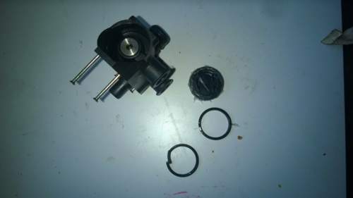

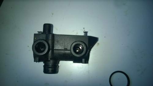

Nach einzelnen Fehlerquellen zu Suchen, ist meist müßig. Da lieber gleich einmal alle O-Ringe neu, inkl. des Abschaltventil und der Pumpenstößel an der ESP. Der Materialaufwand ist minimal und der Arbeitsaufwand wird auch minimiert.
Ich hänge mal zur Verdeutlichung ein Bild vom Abschaltventil an...

hallo Jürgen, der o ring ist gewechselt am abschaltventil. Die pumpenstoessel natürlich nicht. Werde ich am we auch noch tun. Habe ja die ansaugbruecke mittlerweile schon gefühlte 10mal ab. Gibt's sonst noch o Ringe an dem Kübel. Danke dir erstmal
Jürgen

Am Abschaltventil muss man nur die Bolzen seitlich mit nem Durchschlag raustreiben, dann kann man die Deckel vorne und hinten Abnehmen. Mit 2 neuen 26 x 3,0mm - O-Ringen bestückt wieder zusammensetzten.
An jedem Ende einer Kunststoffleitung sitzt ein O-Ring. Im Prinzip folgt man einfach dem Leitungsverlauf und wechselt einen, nach dem anderen aus.
Man sollte mit diesem Problem besser nicht in eine Werkstatt, oder nur zu einer, die die Problematik kennt.... - Ich habe inzwischen 3 Autos mit angeblichem Motor- oder Einspritzpumpenschaden gekauft. Jeder lief nach Tausch der Dichtungen wieder problemlos. Beim letzten Fahrzeug hat der Vorbesitzer 800,-€ für die Fehlersuche in der Werkstatt gelassen, um ein unrepariertes Fahrzeug zurrückzubekommen.
Jürgen
