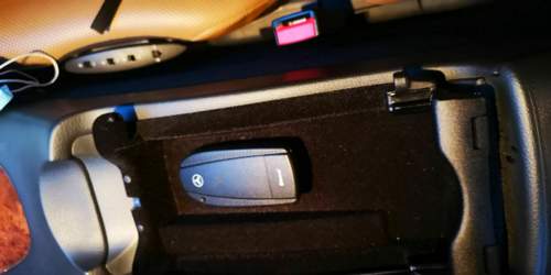

Ich schalt mich hier mal ganz kurz dazu. Hab in der Mittelkonsole so ein Plastik Teil mit Bluetooth Aufschrift gefunden... Nach paar Jahren kann man da schon mal reinschauen ^^
Kann mir jemand sagen, ob es sich hier um eben dieses Teil handelt.
Cheers

So, anbei ein Foto. Ich hoffe man kann es gut erkennen.

Das ist das richtige Bluetooth teil was mit Iphone und Android Funktioniert.
Echt? Brauch ich da ne App oder wie funzt das?
Hab mich damit tatsächlich überhaupt nicht beschäftigt bis jetzt.
@Donatu schrieb am 5. Januar 2021 um 18:10:14 Uhr:
Hier ist die Anleitung von dem Teil.
https://www.motor-talk.de/.../Attachment.html?attachmentId=728158
Bluetooth suche und wenn nach dem Code gefragt wird 62872 eingeben.
Exakt... Dieser Code is nötig..
Scheinbar bin ich zu doof. Sollte mein Handy das nicht erkennen, wenn Bluetooth eingeschaltet ist?
Normalerweise wacht der Adapter auf wenn die Tür geöffnet, oder das Radio angeschaltet wird. Aber mach mal zur Sicherheit die Zündung an und drück hinten auf den Adapter bis die blaue Kontrollleuchte schnell blinkt.
Dann müsste dein Handy den Adapter finden.

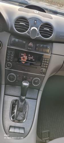

Guten Tag an alle, ich suche jetzt schon seit einer gefühlten Ewigkeit dannach wie Ich Bluetooth in meinen CLK bekommen. Der CLK ist von 2007 und bei dem gab es leider noch kein Bluetooth. Ich habe auch bereits geschaut und keinen USB-/ Aux Anschluss gefunden. Wenn es doch einen gibt könnt ihr mir gern sagen wo ich den finde. 🙂 Jedenfalls hat der Mercedes den Anschluss für das Telefon was damals ja noch verbaut war in der Mittelkonsole. Jedoch weiss ich nicht welches Teil da passt. Und ob ich dann Lieder/ Anrufe trotzdem über das Lenkrad steuern kann. Aufjedenfall sollte das Bluetooth gerät für Musik und Telefonie funktionieren. Das wäre mir zumindest wichtig.
Ich hoffe ihr könnte mir da irgendwie helfen und mir ein paar Links oder Vorschläge schicken was ich da am besten nutzen könnte.
Im Anhang noch ein Bild von meinem Radio.
Mit besten Grüßen Julius
