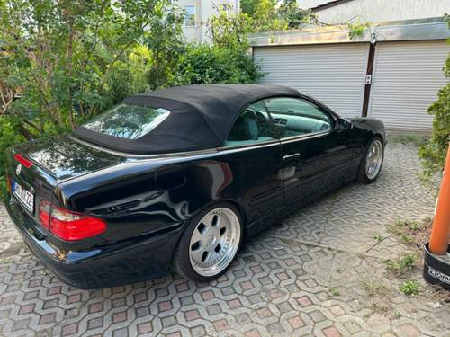

Hallo und guten Tag, bin neu hier im Forum. Bei meinem clk 230 evo also 197 ps geht immer wieder die mkl an. War erst kürzlich zur Wartung bei Mercedes und da war alles ok. Jetzt wurde der Fehler ausgelesen: Wahlhebelmodul…
Hatte das schon einmal jemand? Das Fahrzeug ist Baujahr 2001 und hat 180000 km drauf. Mercedes will zur diagnostischen Untersuchung einen Termin machen. Aber vielleicht kennt das jemand hier?

Habe den Fehler mal gelöscht mit so einem billigen Gerät und Adapter. Kam bisher nicht wieder. Der Fehler war aber nicht die Schaltung sondern temporär Luft ….
Dafür geht pdc nicht mehr, Bose sub knarzt und nach dem Tanken stinkt der Hobel
Außerdem haben sich die MAE Federn so gesetzt. Der ist bretthart
