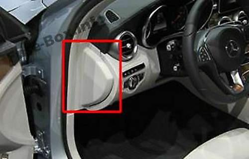

ich habe mir vor einigen Tagen einen gebrauchten W205 C220d gekauft mit rund 159000 KM gelaufen. Ich bin sehr zufrieden bis jetzt habe aber ein kleines Problem.
Bevor ich das Auto abholen durfte vom Vorbesitzer wurde der Service A durchgeführt so wie eine neue Batterie eingebaut.
Nun beim abholen des Fahrzeuges ist mir aufgefallen (1 Tag nach dem Service) das die Wischwasserpumpe nicht arbeitet sprich summt nicht und es kommt auch kein Wischwasser aus den Düsen.
Kann mir jemand helfen? Ich habe das Fahrzeug einer Firma abgekauft sprich habe 2 Jahre Gewährleistung.
Ist es doch vielleicht nur die Sicherung und wenn ja wo finde ich diese?
Ohne Wischwasser rumfahren ist nicht so toll mit den ganzen Kamikaze Mücken auf meiner Scheibe :-D

bin jetzt nicht so bewandert was die Sicherungverteilung in der c-Klasse angeht, hab dir mal ein paar Bilder hinzugefügt.
Versuchs mal in Sicherungskasten im Motorraum (Bild 4)
Wenn die Pumpe i.o ist könnte es auch im dümmsten fall am Wischerhebel liegen, aber da du ja Garantie hast sollte das dass kleinste Problem sein.
Sicherung 1
Sicherung 2
Sicherung 3

Kann es sein das die Pumpe keine Sicherung hat? Ich finde keine Belegung.
@Deno26 schrieb am 2. Oktober 2021 um 10:49:56 Uhr:
Kann es sein das die Pumpe keine Sicherung hat? .

Hallo und guten Tag.
Du wurdest kein Sicherung finden, weil die Pumpe Scheibenwaschanlage ist direkt vom SAM vorn, versorgt.
Stecker MR1 Kammer 3 und 4.
