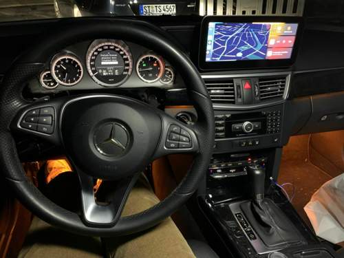

Hallo Zusammen,
ich fahre einen W212 MOPF BJ 09/13. Nun habe ich letzte Woche in einem W205 mit AMG Paket gesessen und fand das Lenkrad schön.
Gibt es schon Erfahrungen hier im Forum ob es möglich ist dies in einen W212 MOPF einzubauen ? Zu tauschen wären ja Airbag (nein ich will das nicht selbst machen, sondern die Werkstatt...) und das Lenkrad.
Ich Frage mich aber ob das passt (vor allem Anlernen des Airbags an die Steuergeräte, etc.)
Anbei noch ein Bild, welches Lenkrad ich meine.

Ich antworte mir mal selber : Es geht ! (siehe Bilder)

Mittelkonsole ist noch komplett original, durch den Blitz sieht der Motinor halt dunkel aus.
Tacho ist Vormopf(Original) mit 320km/h Scheibe/Skala mit entsprechener Kodierung mit AMG Menü und damit die Geschwindigkeit richtig angezeigt wird.

Moin! W205 Lenkrad im W212 VorMopf für insgesamt 150€ selbst gemacht! Altes Lenkrad hatte keine schalt Wippen, jedoch Spurhalteassist (Vibration). Glücklicherweise hatte das alte Steuergerät auch kontaktpins für die Schaltwippen, somit konnte ich das alte Steuergerät in das neue Lenkrad einbauen. Alles funktioniert 1a!

Hi, hab bei mir auch das Schicke W213er Lenkrad eingebaut, beim Kauf hatte es die falsche linke taste, hab mir dann den Passenden Knopf besorgt und eingebaut, Nun habe ich das Mopf Mantelrohrmodul eingebaut, Das neue Lenkrad eingebaut, und Die lenkradtasten sowie hupe sind total falsch belegt, d.h. mit der Taste der Sprachsteuerung kann ich hupen, und mit der OK taste schaltet er runter, schaltwippen sowie hupe gehen garnicht. Welche kontaktplatte benötige ich ?
Die aus meinen alten 4 Speichen lenkrad passt nicht.
LG
Lenkrad eingebaut
Vorher
Neues MRM
