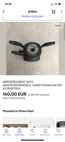

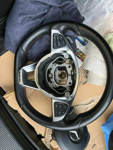

Ich habe nun ein Lenkrad A00046034039E38
Mantelrohrmodul
A2129007615

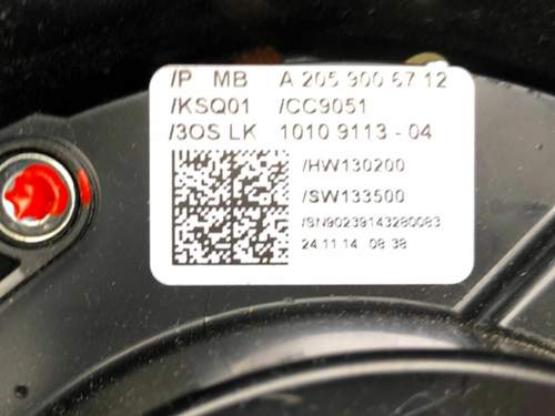

Ich hab heut das selbe Lenkrad versucht mit einem A2059006712 Mantelrohrmodul jedoch passte die Lederabdeckung von meinem jetzigen Mantelrohrmodul NICHT dran.

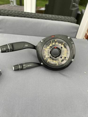

So mal auch paar Bilder damit ihr euch das besser vorstellen könnt.
+2
Das Teil passte nicht in die Fassung..

Lenkrad und Airbag passen.
Das Mantelrohrmodul mit A212 Nummer geht zwar technisch, aber du hast da den Hebel für den Heckwischer (welchen du nicht hast) und den Hebel für die Automatik (welcher nicht geht, weil du ihn ja in der Mittelkonsole hast).
Würde ich persönlich nicht verbauen, weil ich es total albern finde das da dann Schalter und Hebel sind, die nicht funktionieren. Deswegen hatte ich das MRM damals neu bei Mercedes gekauft, so sieht alles original aus und nicht nach Bastelbude.
Das MRM mit A205 geht in keinster Weise, weder passt die Verkleidung, noch funktioniert die Elektronik.

Ich glaube in deinem Fall wäre es tatsächlich sinnvoller den Weg wie @NichtWichtig zu wählen und
das alte MRM an das neue Lenkrad anzupassen. Dann passt optisch alles und auch technisch geht alles einwandfrei.

Hat dein MRM denn eine Abdeckung? Wenn ja und diese passt beim W204 nicht, dann ist das MRM schlicht das falsche. W212 MRM passen IMMER auch auf den W204.
Prüf mal bitte ob dein MRM eine A212.... Teilenummer hat.
