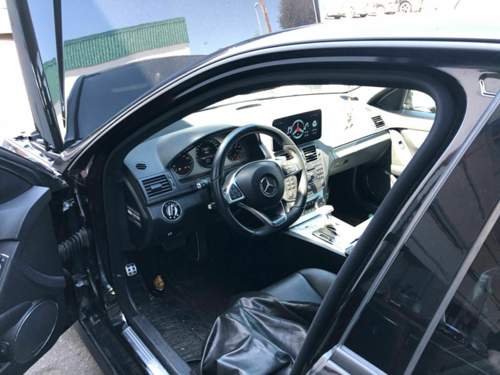

Mich würde interessieren ob jemand schonmal ein w205 Lenkrad im w204 verbaut hat.
Vllt kennen sich die Codierer damit auch aus ob es Softwaretechnisch überbaupt möglich ist.
Ok, fassen wir zusammen. Für den Umbau benötigt man:
W204 Mrm.
W204 Lenkrad Steuergerät A 218 464 0117.
Lenkrad (w205, w176, w218 usw)
Wichtig sind aber die Tasten: A0999050700 und A0999050600 (A, CLA, GLA, CLS)
Habe bei MB angerufen und mir A 218 464 0117 bestellt damit mein alter Lenkrad komplett bleibt.
Alle Daten so richtig?

Da haben wir es schon.
Die Leute wissen nicht was sie verkaufen.
Das MRM auf den Bilder ist nicht für den W204 oder W212, sondern für die A Klasse, GLA, CLA und B Klasse.
Passt in keinster Form beim W212 und W204. W204 nichtmal theoretisch, weil dieser nie den Schalthebel
am Lenkrad hatte, sondern immer in der Mittelkonsole. Bezogen auf das MRM, was auf den Bildern ist.
Aber auch ohne Schalthebel, wenn du die gleiche Verkleidung hast, ist es leider das falsche MRM.
Finde ich absolut nicht tragbar, das du nun das falsche Teil hast, aufgrund der Unwissenheit des Verkäufers.
Dir bleibt also nur, ein neues MRM zu kaufen. Du MUSST zwingend irgendwie die Teilenummer überprüfen.
Sie muss mit A212... beginnen. Lasse dir also ein Foto von der Teilenummer zukommen, wenn du eins gefunden hast. Du hast es ja jetzt schmerzlich erfahren, der Angabe vom Verkäufer kannst du nicht vertrauen.
Evtl. kannst du das MRM ja noch zurück geben. Falls nicht, ärgere dich nicht und, wie ich schon sagte, verbuche es als Lehrgeld.

Geil Baujahr 2007 aber fühlt sich an wie neu
Geil, sieht mega gut aus. Vor allem in Kombination mit dem Farbtacho und dem großen Android Display.
Nochmal etwas näher, weil ich gerade so begeistert bin 🙂
Nur die Blende um die Tacho Einheit muß noch ordentlich eingerastet werden,sonst sieht es nicht schön aus.
Gut das du es sagst, was man manchmal vor Freude übersehen kann 😁
Dann freu dich. Saubere Arbeit.
Ja, schaut gut aus. Mich würde der Schalthebel interessieren. Wo ist der her?
