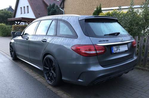

Es geht hier ja unter anderem um die Kombination aus 8,5 x 19 in ET 45 mm plus 13 mm Distanzen.
Das Felgenhorn steht dann an exakt der gleichen Stelle wie bei mir (9,5 x 19 ET 45 ohne Distanzen).
Foto anbei. Vorderachse bitte ignorieren, da ist der C43 ein Exot.
Da der Sturz auch eine Rolle spielt: Hinten habe ich ziemlich genau 2 Grad Sturz. Meine 30 mm müssten auf das Serienfahrwerk eines nicht-AMGs bezogen in etwa 45 mm Tieferlegung entsprechen.
Wenn wir hier um optische Bündigkeit im Millimeterbereich diskutieren sollten wir nicht vergessen, Tieferlegung und Sturz mit anzugeben, da beides im Zusammenhang steht. Insbesondere beim 205er, wo der Sturz nicht ohne Zusatzteile verstellt werden kann.

Ich dachte es geht um AMG 7,5x18, ET 44.
Egal...ich kann zu beiden Varianten ein Bild posten. ;-)

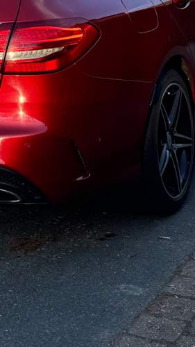

Das zweite ist von meinem ex S 205, mit 8,5x19, ET 45 + 13mm Distanzscheibe (damals war es eine Einzelabnahme).
Auf dem ersten Bild sieht man den A 205 meiner Frau mit AMG 7,5x18, ET 44 + 13mm Distanzscheibe (vorher/nachher). Hier greift die ABE.
