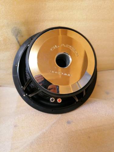

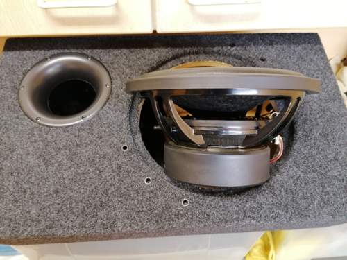

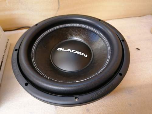

Heute will ich was Neues präsentieren Gladen SQ-Serie, es ist was Neues in Markt gekommen ich kann nicht sagen wie lange.
Also ich mach das erste Mal, ich habe schon gepostet Ca. in 2 Wochen C63S AMG Burmester erweitert mit Match UP10DSP der klang war deutlich besser als vor, nun mein Freund inzwischen hat entschieden Geld nicht mehr Sparen, sondern Einmal aber richtig.
Wir haben genommen Gladen Komplett Lautsprecher Satz mit Subwoofer Gladen SQX 12 extreme mit 55 Liter Reflex Gehäuse,
zusätzlich Center ist mit Audio-System Dust bestückt, Surround in Hutablage mit Andrian Hochtöner erweitert.
Wichtig für euch beide Subwoofer sind nicht mit Original Mercedes Stecker bestückt Vorsicht!!!
Man braucht Original Buchse.
So nach paar Stunden Montage, Einmessen, Einstellen, endlich kommt klang.
Was soll ich sagen Preis entspricht zu dem klang, ausgewogen klar und deutlich jeder Frequenz band.
Dass sind gute Hochtöner dabei zusammen mit Mitteltöner passt auf jeden Fall.
Beide Subwoofer für Fußraum nach meiner Messung sind 2,6 Ohm, obwohl in technische Daten etwas anderes geschrieben. Mitteltöner sind 3 Ohm. Der gesamte Pegel ist noch ein wenig Lauter geworden was selbstverständig ist durch 3 Ohm Lautsprecher.
Zum Schluss Subwoofer in Kofferraum, das ist eine Granate!!! Der macht genau dass was sein soll!!
Ja ich weiß das jemand sagt jetzt aber Platz, Antwort ist einfach das ist ein Wochenende Auto, Platz in Kofferraum unwichtig.
Zum Schluss mein Freund ist begeistert und sehr zufrieden, ihr musste die lächeln am sein gesiecht sehen!!! Mehr braucht man nicht.
Also Preis ja ist nicht billig aber wenn jemand will ein gute klang in sein Wagen dass löhnt sich.
Ich sende wie immer ein paar Bilder wo kann man alles sehen.
Mfg. Klevik

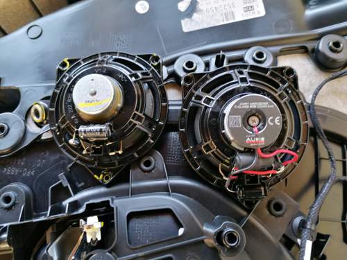

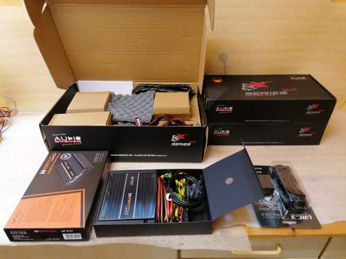

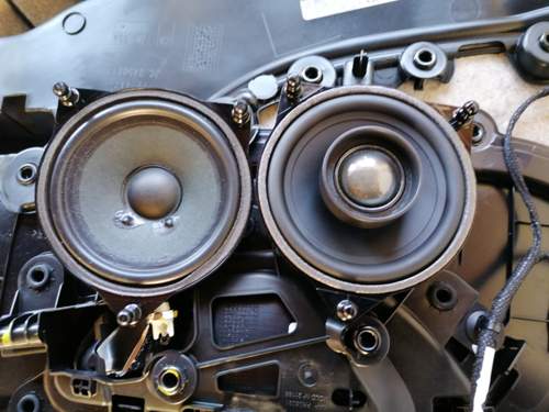

Hallo Zusammen,
Heute haben wir für meine Bekannte Eine Soundsystem Eingebaut in W205.
Wir haben genommen Match UP7DSP mit Fernbedienung, und alle Lautsprecher Audio System.
Was will ich damit sagen, Preis Klang Verhältnis ist einfach perfekt.
Hintere Türen sind mit Koaxial Lautsprecher bestückt,
Front Türen mit 2 Komponenten,
Center ist auch Koaxial Lautsprecher mit Doppelschwiengspuhle,
Beide Subwoofer Je 150Wrms 2 Ohm.
Ja muss man Kondensatoren beim Mitteltöner überbrücken, Rest passt eins zu eins, Plug &Play.
Subwoofer weichen muss raus, und direkt beide Subwoofer mit Endstufe verbinden.
Strom von Verteiler abspeisen, Fernbedienung in Mittelkonsole verlegen, Zum Schluss Einmessen, Einstellen Läuft.
Der Klang zu vorher ist nicht mehr zuerkennen, Klar deutlich, Laut und Präzise. Was braucht man noch?
Und preist ist einfach perfekt, 1650€ Material kosten. Was will man noch :-)
Wenn jemand fragen hat, kann gerne melden.
Mfg. Klevik

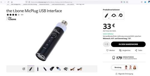

Danke für die Info.
Womit habt ihr denn die Ablage eingemessen?
Sieht ja schon professionell aus.
Dirk
@Dirk-1978 schrieb am 3. Juli 2022 um 19:38:30 Uhr:
Danke für die Info.
Dirk

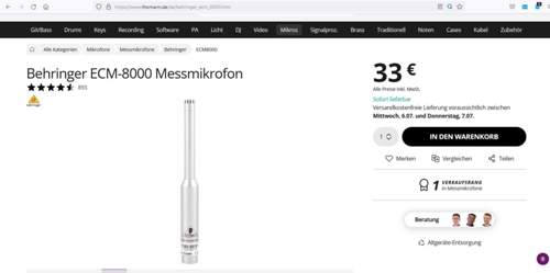

Es ist Alles mit Einmessmikrofon Eingemessen und Eingestellt.
Audiotec-Fischer hat eigene RTA damit kann jeder Match oder Helix Brax, Verstärker eingemmesen und Eingestellt werden. Das finde ich bei Audiotec-Fischer sehr gute lösung, und du kannst auch mit dennen immer sprechen die sind sehr Hilfsbereit, was heut zur zeit nicht normal ist.
Perfekt, vielen Dank für den Tip.
Der Einbau ist nicht das Riesen Problem, hab nur immer einen Bogen um das Einmassen gemacht. Dachte immer dafür benötigt man riesig Equipment und teure Software usw….
Dirk
Eigentlich du brauchst Einmessmikrofon das war’s, Erfahrung ist auch erwünscht man muss schon wissen welche Lautsprecher bei welche Frequenzen soll getrennt werden, es gibt genug Einweisung Video bei YouTube auch von Audiotec-Fischer zum Beispiel bei ARS24 Audi A6 wird durch Audiotec Fischer geführt sehr hilfreich. Einmessmikrofon zum Beispiel( Behringer ECM-8000 Messmikrofon), aber noch USB Verstärker dazu nehmen (the t.bone MicPlug USB Interface), damit kannst du beginnen. Jetzt hast du alles zum selbst Einstellen.
