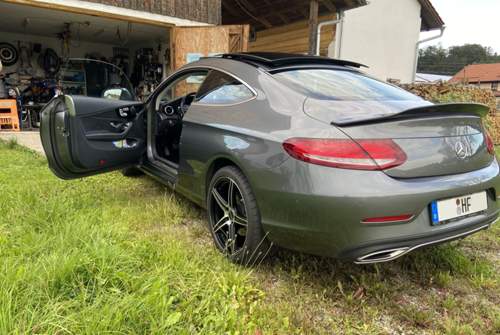

Mal ne Frage zum Sound(auch wenn es scheinbar nicht hierher gehört), gibt's eigentlich die Spiegeldreiecke, wo man nen Hochtöner unterbringen kann, zum nachkaufen ? Hab im MBGTC nichts finden können.
@boogie_de schrieb am 15. Juni 2022 um 23:04:46 Uhr:
Du kannst die Hochtöner als solche kaufen und dir das Ganze extrem kostengünstig (alles zusammen ca 60€ in OEM Qualität aus bekannten Seiten) zusammenfriemeln, Teilenummer für den Hochtöner ist A2228202200. Dann nur ein splitter Kabel und das wars.
Ist natürlich nicht das gleiche, wie etliche mehr Boxen vom Burmester, aber ich habs bei mir gemacht und finde den Sound schon merklich besser! Nur habe mir hinten und vorne jeweils die zwei Hochtöner nachgerüstet, das macht schon einen Unterschied.
EDIT: Habe ich die Frage falsch verstanden? :D bin mir garnicht sicher, ob du das nachrüsten wolltest
Aber falls du nur die Plastikabdeckungen suchst, die habe ich hier liegen und brauche sie nichtmehr.

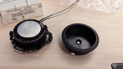

Hast schon richtig verstanden, will in meinem Coupé Hochtöner nachrüsten, aber bei der Tür ist halt nur ne kleine Plastikabdeckung und da bringt man keine LS unter.
Wieviel rufst denn für die Abdeckungen auf ??
Edit: evtl kannst das erkennen.

Die Dinger taugen doch bestimmt nichts.
Hole dir eine Lochsäge in 45 mm und bohre das Loch in die Blende. Von hinten vorgegeben wo gebohrt werden muß. Ist dann original wo die Hochtöner auch hin gehören.

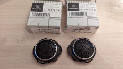

Themenstarteram 16. Juni 2022 um 6:45
Dem kann ich mich nur anschliessen. Bei den Fahrzeugen mit Burmester sind dort in der Türblende 2 Hochtöner verbaut. Die Deckelchen gibt es aber eben auch zum Nachrüsten als original MB Teile (Detaills siehe beil. Fotos.) Dann sieht das aus wie "ab Werk", und macht einen vernünftigen Eindruck, so wie es sein sollte.
Es gibt ja nicht ganz umsonst keine Spiegeldreiecke beim Coupe.
