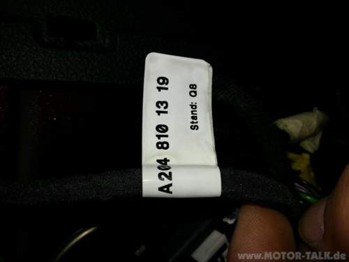

Steckplatz weiß die oberen beiden Kabel sind für das Spiegelglas die unteren vier für die Wegsensoren des Spiegelmotors. Beiden Teilenummer kann ich mir vorstellen, dass der freundliche sie nicht kennt.

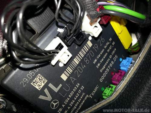

so wie ich es sehe müssen am schwarzen Stecker Pin 1 und 2 beschaltet sein. Wie es aussieht ist kein Kabel bei mir beschaltet. Das Dumme ist, dass auch am Türsteuergerät keine Pins sind. Es ist zwar Pin 1 und 2 da aber es gucken keine Anschlussstifte raus! Bedeutet wohl für mich, dass ich auch noch das Türsteuergerät ausrauschen muss. Hat jemand eine Teilenummer dafür? Danke!!!
sorry, dass hab ich dann wohl falsch gesehen. Steckplatz weiss Pin 1 und 2 sind ja gar nicht beschaltet. siehe Foto.
Da bleibt einem ja nicht einmal die Chance ein Kabel selber zu "stricken".

So habe eben in den Schaltplan geschaut und es sind die Pin´s 1+2 des schwarzen Steckers.
Die erste Aussage war nur aus den Kopf heraus.
TSG wie auf deinen Bildern sollte es tun. ca 190€ beim freundlichen.
mfg
das heißt jetzt also zusammengefasst:
1. TSG tauschen Teilenummer A204 870 19 26
2. Kabel tauschen Teilenummer unbekannt oder A204 810 13 19 (könnte sein, dass das Kabel inkl. Spiegelträger zu erwerben ist)
3. Spielgel tauschen gegen den mit Abblendfunktion Teilenummer A212 810 18 21

so, nun war ich mal beim 🙂 und habe mir die Teilenummern für die vorderen TSG geben lassen.
Steuergerät links A2128203485 oder 2048707526 (Vorgänger)
Steuergerät rechts A2128203785 oder 2048707626 (Vorgänger)
Das sind die Steuergeräte inkl. Memoryfunktion.
Das Kabel zwischen TSG und Spiegelglas gibt es nicht einzeln. Es muss der komplette Spiegelrahmen gewechselt werden.
Ich persönlich denke darüber nach, ein 2 adriges Kabel nachzuziehen und gut is!
Gruß sykdiver

TSG vorne links A2129004202, dieses hat die erforderlichen Pins 1 und 2 für den schwarzen Stecker, und versteht das Signal vom Innenspiegel, wenn dieser abblendet.
Schwieriger war das Kabel vo Spiegel zum TSG - mehr braucht's eigentlich nicht. Wer kann, macht sich ein 2-adriges Kabel selbst. Ich habe bei Ieh-Bay einen Spiegelmotor gefunden, der Kabel mit dabei hatte, inkl. dem weißen Stecker spiegelseitig für die Abblendfunktion. Am anderen Ende waren dann die Crimp-Pins vorhanden,die man einfach in den Orignalstecker TSG-seitig einklippsen konnte. Passt und führt Strom.
Getestet, und der linke Aussenspiegel wird dunkel, wenn der Innenspiegel abdunkelt.
Geile Sache, aber das Kabel in das Spiegelgehäuse zu bekommen, war nicht leicht. Musste den Spiegel dazu abmontieren, und sogar demontieren, um das Kabel um alle Ecken zu bekommen.
