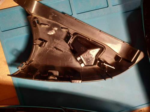

gestern wollte ich die Glühbirnen von der Seitenspiegel links ( Fahrerseite ) wechseln und es hat leider nicht geklappt bzw. Ich habe es nicht hinbekommen...
Fahrzeug: W204 C350 Coupe 12/2012 Facelift
Und jetzt ist es so der linker Seitenspiegel ( Fahrerseite ) klappt langsamer zu als der rechte... mit ca. 1-2 Sekunden Verspätung...
Ich weiß allerdings nicht ob ich da was eingestellt habe oder vllt auch kaputt gemacht habe..
An was kann es liegen ?
Was kann ich tun ?
Kann man es wieder richtig einstellen lassen oder selbst ?
Hat jemand auch mal Probleme mit klappbaren Seitenspiegel gehabt ?
LG lEll

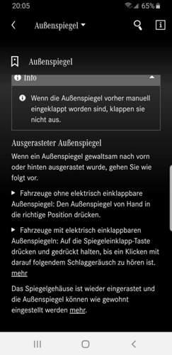

Einfach versuchen den gesamten Spiegel zu drehen. Wenn er eingerastet ist kannst du ihn nur schwer aus dieser Position bringen. Wenn er ausgerastet ist, springt er recht leicht in die richtige Position. Lese dazu deine BA.
Kontrolliere das Kabel bis zum Drehpunkt des Spiegels.
Ich habe Angst dass ich mehr kaputt mache oder was falsch mache..
Soll ich am Montag zur MB fahren damit die es richtig machen?
Den gesamten Spiegel.
Unten ein Screenshot. Ein Auszug aus der MoPf BA. Der Rest steht auch in deiner "Betriebsanleitung". Einfach einmal das "verbotene" Buch dazu lesen. 🙂
Da kannst du nichts zerstören.
Wenn Du in der Nähe von Nürnberg wohnst komm einfach vorbei. Das kriegen wir schon wieder hin. Die Umfeldbeleuchtung hat zwei Kabel. Es kann sein, dass die jetzt auf Spannung sind. Oder der Lampensockel liegt der Anklappmechanik im Weg, weil er ja nicht mehr in seinem Häuschen steckt. Zum Austausch dieser Glassockellampen ist es gut, wenn man das Spiegelglas komplett abnimmt. Dann die zwei Schrauben der unteren Verkleidung löst, 8er torx. Dann die untere Verkleidung nach unten ausclipst. Vorher die Spiegelkappe am unteren Rahmen ein bisschen entspannen. Die Behausung der Glassockellampe ist in die untere Verkleidung eingeclipst. Man kommt da gut ran, wenn die Verkleidung gelöst ist. Und richtig: der Gummi geht schwer in die Behausung rein. Bisschen feucht machen, dann flutscht das. LG Hans
So sieht das aus.

Hast du denn einmal versucht (wie es auch in der BA steht) die Spiegelanklapptaste in der Fahrertür dauerhaft festzuhalten bis er eventuell wieder einrastet?
