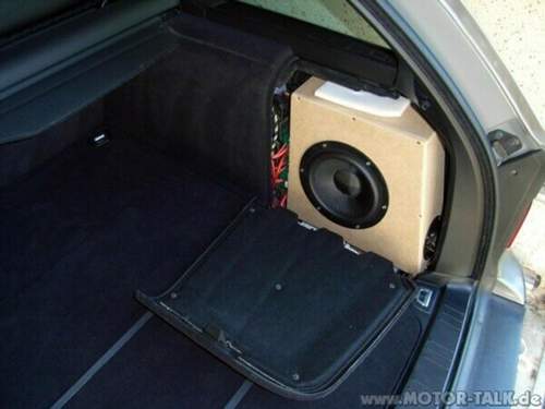

Hey liebe Leute,
ich bin seit einiger Zeit mit dem Sound in meinem W 203 unzufrieden.
Ich habe schon die Standardboxen gegen welche von JBL eingetauscht und die Hochtöner gegen welche von Sony. Ging recht einfach, Sound war auch besser, jedoch haben mir die Bässe gefehlt.
Da der kleine Tieftöner in der Hutablage ja eher Pipifax ist, hab ich den ausgebuat und an seinen Anschluss eine Bassbox angeschlossen, die sich nun im Kofferraum befindet.
Funktioniert auch, allerdings kommt immer noch nicht genug Bass von der Box...
Wenn ich den Sound aufdreh, kommt zwar mehr, aber die vorderen Boxen beginnen dann zu übersteuern...
Gibt es eine Möglichkeit, dass ich bei den vorderen Boxen in den Türen, die Bassfrequenz niedriger bzw. gar aus stelle und dafür die Bassbox mit mehr Bass ansteuern kann?
Ich kann zwar Bass hoch und runter drehen, aber das bezieht sich dann auf alle Boxen...
Und die vorderen übersteuern bei zu viel Bass wie gesagt, wobei von hinten sehr wenig kommt.
Wie kann ich das denn einsteleln bzw. kann ich da eine Endstufe an das Comand 2.0 anschließen und wnen ja was für eine brauch ich und wie geht das? :P
Danke für Antworten!^^

Alles klar, ich weiß jetzt wie ich es mache.
Grundproblem: Comand 2.0 hat keine Cinch-Ausgang!
Daher werd ich das über den High Level Input lösen müssen!
Zwar nicht so elegant, aber anders gehts nicht.
Wede die + und - Kabel der hinteren Lautsprecher mittels Stromdiebe (Stromdiebe) anzapfen und dann mit diesem Lautsprecherkabel hier (Lautsprecherkabel) jeweils an den + bzw. - Pol des Kabel andocken.
Das mache ich am linken sowie rechten Lautsprecher, dass ich schlussendlich 4 Kabel in den Kofferaum geführt habe (einmal + und - der rechten Box sowie + und - der linken Box).
Diese 4 Kabel werde ich dann mit diesem 4 Pin Stromkabel verlöten oder sonst wie verbinden, je nachdem (4-Pin Stromkabel) und in den High Level Input einfügen.
- "Bat +12" kommt an die Batterie
- "REM" an das Remote vom Comand
- und da wo der Pfeil hinzeigt wird höchstwahrscheinlich Masse sein.
fertig 🙂

also ich hab jetzt den Sub angeschlossen, funktioniert auch soweit.
Nur hab ich iwie n seltsames Problem:
Ich habe den Sub über "High Line Input" angeschlossen. Da waren die Kabel ja schon serienmäßig beim alten Mercedes Subwoofer in der Hutablage verlegt. Die hab ich einfach genommen und an den High Line Input des neuen Subs.
Funktioniert auch, nur wenn ich jetzt die Lautstärke über einen bestimmten Bereich aufdreh, dann sind auf einmal alle Boxen aus, es kommt von gar keinem ein Ton mehr, Lied läuft aber weiter...
Ich mach das Comand aus und wieder an und es geht wieder.
Wenn ich gan wenig rutner dreh, dann gehts ohne Probleme Stunden lang.
In sofern ist es aber nur ein sekundäres Problem, da ich eh nie so weit aufdreh bis die Boxen alle aus gehen, da platzen ja einem die Ohren...
Wollte nur wissen, woran das liegt und ob das vllt. dem System schadet.
MfG
na das wird eine Schutzschaltung gegen Überlastung sein. Dein Sub zieht wohl zu viel Leistung..dreh den Pegel am Sub etwas zurück

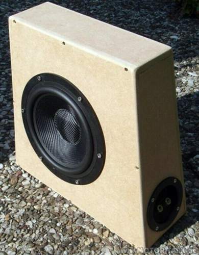

noch eine Frage von mir:
ich überlege auch seit längerem einen kleinen Aktivsub in meine Limo einzubauen. Ich möchte dabei allerdings keinerlei Kabel nach vorne verlegen müssen (Habe vorne das Comand APS). Liegen denn alle Signale auch hinten irgendwo an? Wie komme ich an die Lautsprecherkabel hinten ran?
Also ich bin mit dem Sub total zufrieden.
Vor allem in der Limousine ist der Kofferraum ja nicht wirklich geeignet für nen Sub, da dringt generell fast nichts durch, aber mit dem kleinen Ding ist das wirklich super. Also es ist jetzt auch nicht der Mega Bass, aber Spiegel wackeln schon ein bisschen.
Für Leute die prollen wollen ist er nichts, aber für Leute die eine super ausgewogene Klangqualität in ihrem Auto möchten Ideal!
Ich hab den Sub voll aufgedreht und da pfeift der auch nicht aus dem letzten Loch^^
Alles noch klar und intensiv.
Für mich einfach perfekt :] egal ob Rap, Rock, Raggae oder Jazz, der Klang ist immer super!
Vor allem bei Rap gibt der Bass zu erkennen was er kann. Da wackeln die Spiegel schon richtig durch^^
Für die Größe (klein bisschen größer, als ein Erste Hilfe Kasten) und den Preis (139.-) echt unschlagbar!
