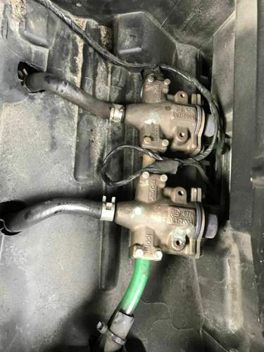

Wie kann ich den Luftfilterkasten demontieren?
Ganz blöd die LPG Anschlüsse sind da drinne ??
Ich habe mal ein Bild geschossen.
W203 Luftfilterkasten

Die LPG-Anschlüsse sind IM Luftfilterkasten!? Was um Himmels Willen ist das denn für ein Pfusch?

Naja, ich hatte fast 10 Jahre einen S203 mit M271 und LPG. Beim Einbau durch einen 'Fachbetrieb' lief damals auch nicht alles nach Lehrbuch, aber so einen Pfusch finde ich tatsächlich bedenklich. Zumal der Einbau ja auch noch abgenommen wurde (oder etwa nicht?), sonst wäre der Betrieb der LPG-Anlage tatsächlich: illegal.

Ich habe den Wagen gebraucht gekauft .
War auch geschockt als ich das so gesehen hatte.
Der untere Teil vom Luftfilter ist auch durch den Platzmangel etwas eingequetscht.
Laut Bedienungsanleitung ist die Anlage im Jahre 2008 eingebaut glaube Marke- icom -

Ja, kann man. Am Multiventil des LPG-Tanks befindet sich ein Absperrhahn.

Die Frage ist nun: warum willst Du das Gas absperren? Und was hast Du danach vor?
Sofern Du die LPG-Leitungen auseinanderziehen willst: in dem Fall musst Du im Anschluss eine GSP durchführen lassen (Gassystemprüfung), andernfalls erlischt die Betriebserlaubnis für Deine LPG-Anlage. Ich möchte Dir dringend empfehlen nicht an der Anlage und den Leitungen zu arbeiten, wenn Du keine ausreichenden Kenntnisse von der Materie hast.

Ich möchte an die Teillastentlüftungsschläuche ran.
