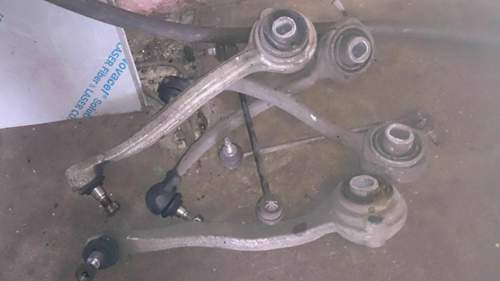

ich wollte bei meinem 220 CDI kombi eine neue Querstrebe von Lemförder einbauen.
Nun habe ich festgestellt das es unter der gleichen Teilenummer zwei verschiedene gibt.
Nach anruf bei Lemförder kam die Auskunft das es eine mit Langloch und eine mit einfachem Loch gibt.
Muss ich das Teil jetzt erst ausbauen und schauen oder kann man egal welche verbauen?
Der Preisunterschied ist mit 20€ schon heftig.

Es gibt eine Zug und eine Schubstrebe. Die Frage ist welches du brauchst. Auf jeden Fall hat die zugstrebe ein langloch.

Aber bei meinem w203 bj 2002 c200 haben allestreben ein Langloch.
Dsc-0900
Etwas genauer
Dsc-0899

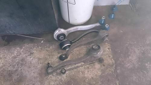

Ja. Die alten waren orginal Mb
Die neuen hab ich von Mayle HD
Sahen genauso aus.
War auch mit kopplstangen knapp 300 Euro
Dsc-0898
Danke für die Info!
Bin echt am überlegen ob ich die ohne Langloch nehme.
Hast du geschlitzte Schrauben gehabt oder waren es Normale?

die ohne langloch sind die Zugstreben, die Schwarzen aus Stahl sind die Querlenker.
Die Schrauben mit schlitz sind Reperaturschrauben zum Sturzeinstellen, aber das ist beim normalen austausch der Quelunker nicht nötig, auch das Spur einstellen ist nicht nötig.
