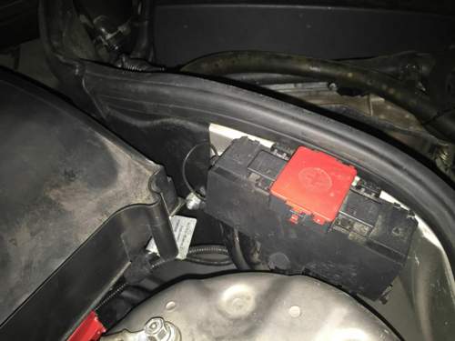

Nehme an, dass es in deinem Fall um den C180TK mit 105 KW ging. Wo finde ich den Hauptstrompunkt im Motorraum? Irgendwo im Kasten, wo das SAM sitzt?

Der Hauptstromverteiler sitzt vorn im Motorraum vor der Batterie. Das Ding hat sogar eine Sicherung. Wenn die Kontakte "vergammelt" sind kann es zu Fehlern in der Elektronik kommen.

Hauptstromverteiler
