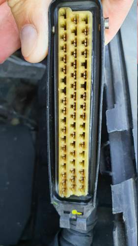

Eine Variante, die ich bisher ausgelassen habe, war das Steuergerät auszutauschen oder neu zu Programmieren. Nach dem Ich ein neues Motorsteuergerät besorgt habe und den alten entfernen wollte, habe ich festgestellt, dass im Steuergerät bzw. beim Anschluss und im Kabel Diesel enthalten war.
Ist Sowas möglich?
Wäre das alte Steuergerät für die Tonne und kann ich ohne weitere Probleme das Ersatz Gerät Programmieren und einbauen?

Ganz sicher. Dass da Diesel im Kabelstrang ist...? Der kann dann nur über das Abschaltventil an der Pumpe reinkommen...
Einfach mal den Stecker abziehen und nachsehen, ob es da feucht ist.

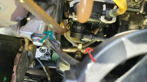

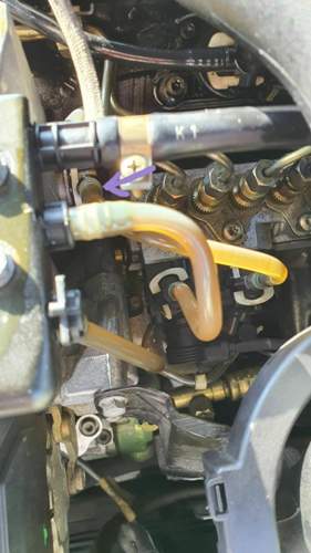

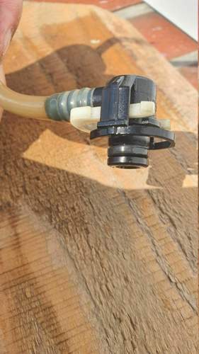

Hallo Zusammen, brauche Hilfe bei den Dichtungen.
Könnte mir jemand erklären, woran man genau erkennt, daß die Dichtungen gewechselt werden müssen?
Hätte noch eine Frage zu der Schraube in dem Filter.
Kann ich die einfach rausnehmen oder sollte ich die vorher markieren?
15957703065388906237053655383076
15957703720594751807943351676908
15957707490225902839484915194793
Wenn du nicht die paar Euro über hast mach nur die Bild 2 Neu!!!

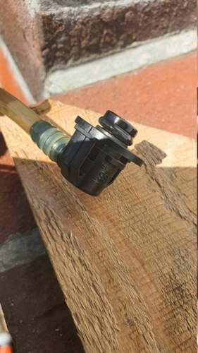

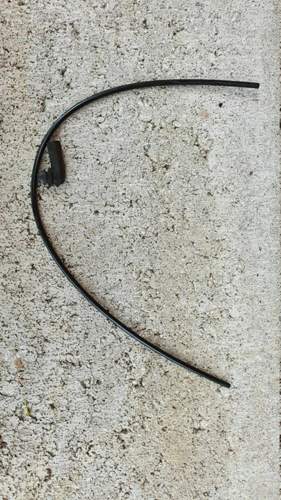

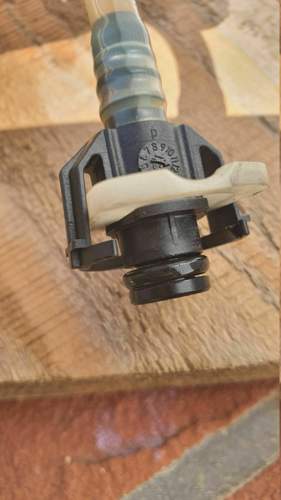

So, hab jetzt bei den Folgenden Leitungen die O ri ge getauscht.
Blauer Pfeil: Es wurden beide Ringe, von der Leitung, getauscht. Das waren die Dichtungen auf Bild drei und vier.
Roter Pfeil: Hier wurden auch beide Dichtungen getauscht.
Lilar Pfeil: Hier wurde nur der obere getauscht. Handelt sich um Bild zwei.
(Es handelt sich um die Bilder um den Beitrag vom 26.97.2020 15:33:22 Uhr)
Der Wagen hat bisschen gebraucht, um wieder anszuspringen. Danach waren in alle drei Leitungen wieder Luftblasen enthalten.
Nach einer Kurzen Fahrt, waren diese nur noch minimal zu sehen.

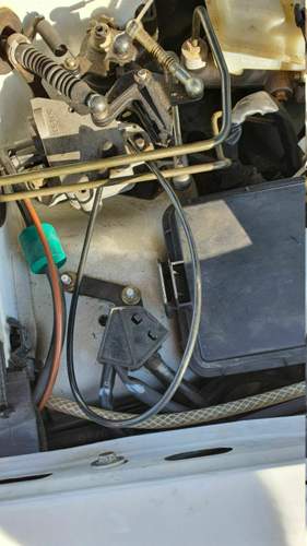

Ist jetzt bisschen OT:
Kann mir jemand sagen, wofür die Leitung auf dem dritten Bild ist. Hab es jetzt extra für das Bild eingeklemmt, weil der Lose drin lag.
Danke nochmals für die Hilfe hier.

Ob das genügt siehst Du eh erst, wenn es etwas kälter ist, und das Auto mehr als 24h steht.
Ich mache in solchen Fällen erst gar nicht lange rum. Alle O-Ringe im kompletten System einmal neu. Auch wenn sie optisch gut aussehen, können sie bei kalten Temperaturen wieder für Verdruss sorgen.
Hab mir anfangs sogar die Mühe gemacht, das System zu verschließen und per Unterdruckhandpumpe zu prüfen, ob alles dicht ist. Nur kann man da Temperaturschwankungen nicht berücksichtigen und 2 Monate später hing ich schon wieder unter der Haube, um die nächsten O-Ringe zu wechseln.
