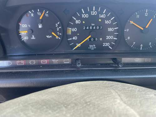

Mein 190er ist normalerweise immer ohne Probleme angesprungen, aber letzte Woche lief es anders ab.
Ich bin auf einer roten Ampel zugefahren und als ich gestoppt bin ging die ,Öl-Druck Anzeige‘ von 3 auf 0 dann ging auch der Motor aus und ich konnte den Wagen anschließend nicht mehr starten, erst nach 10-15Minuten ging der Motor wieder an, jedoch nur bis ich 1-2 km gefahren bin dann ging die Öl-Druck Anzeige wieder auf 0 nachdem ich die Kupplung betätigt hatte . Und habe heute wieder versucht den Wagen anzuschmeißen es lief aber der Motor hat lange gestottert , und als ich wieder bisschen gefahren bin wieder das ganze senario wie oben genannt.
Mir ist aufgefallen das letzte Woche als alles passiert ist während der Fahrt mein Radio ausging und mein Licht im Tacho wurde dunkler ,einfach alles wurde bisschen dunkler, anscheinend hatte der Wagen zu wenig Spannung gehabt. Meine Warnblinklichtanlage funktionierte nichtmal mehr .

Leuchtet die Batterie /Lichtmaschinen Kontrolle bei Zündung an?

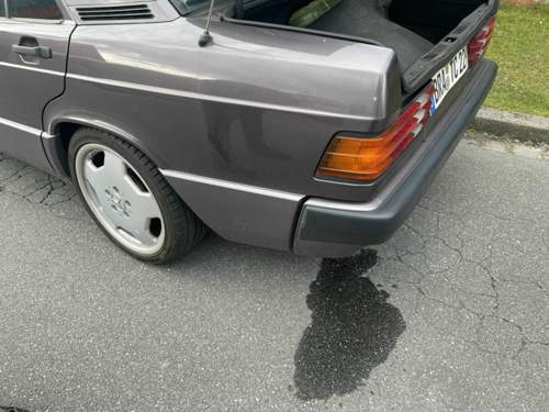

Hier paar Bilder.
Wenn ich voll aufs Gas drücke kommt das Benzin mit nochetwas gemischt raus.

sry.... ich glaube "so" gibt dat nix....
