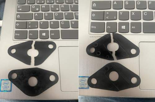

ich habe gerade meinen Kupplungsnehmerzylinder getauscht da er eine Undichtigkeit an der Manschette hatte.
Jetzt hab ich aber die Einbaurichtung der Beiliegenden Dichtung vergessen. (A1242950087)
Auf der Einen Seite ist eine kleine Aussparung. Jetzt ist Die Frage ob die zur Getriebeglocke muss oder auf die Seite vom Nehmerzylinder.
Könnt ihr mir da weiterhelfen?

Das WIS sagt
Nutenseite am Kupplungsgehäuse anlegen
Also ersteres.

Ahja, ich kann jeden empfehlen sich gleich eine neue "Flanschdichtung" zu organisieren. Die kostet 4€ bei Mercedes und war am nächsten Tag da. Meine ist mir natürlich gebrochen...
Da das Teil eigentlich keiner großen Belastung unterliegt, habe ich ein Model für den 3D-Drucker gemacht.
Wenn's jemand benötigt, kann ich die STL Datei zur Verfügung stellen (k.a. ob ABS ausreichend Temp. stabil für den Verwendungszweck ist).
