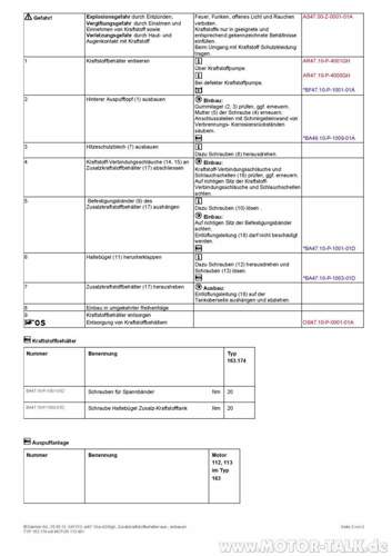

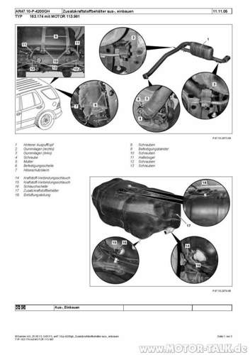

Hallo ! hat einer ahnung /erfahrung mit den einbau eines Zusatz tanks in einen W163 430 Bj2000 der tank hat die MB- Teilenummer:A1634700002 wo und wie wird das teil eingebaut 😕

Bis auf die Trägerplatte und was kleinzeug schläuche schellen hab ich`s komplett werde dann auch wärend/schrittweise und nach einbau Bilder davon machen !
