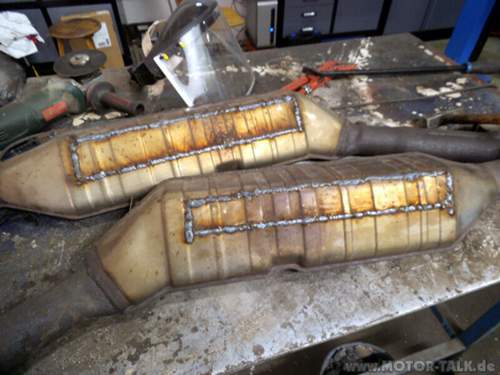

Ich habe das Empfinden, als hätte mein Mopf keine richtige Leistung. Zum ersten Mal, ist es mir am Donnertsag aufgefallen als ich hinter einem ganz normalen 3er BMW fuhr und eigentlich mit ihm nicht mithalten konnte. (was die Geschwindigkeit angeht).
Meines empfindens nach würde ich sagen, dass er bis ca. 170km/h ok läuft aber ab da tut er sich schwer auf 200-210km/h zu kommen von V-max ist überhaupt keine Rede mehr. Die würde ich nicht mal Berg runter schaffen🙂😉
Bei den angegebenen 170km/h habe ich das Empfinden, als würde er ganz leicht unterm Gasfuss stottern.
Symptome wie blauer Qualm, Startprobleme, Stottern hat er nicht.
Über Zuschriften und Tipps würde ich mich freuen!

Notlauf.... kann es sein das der Motor im Notlauf ist? Dann kommen noch gefühlte 50 P.S. an. Beim 600er sollte der Motor sofort nach den ersten Zentimetern Gas annehmen. Ist der Motor im Notlauf kommt erst Leistung wenn man das Gas zu Hälfte durch tritt. Alle Lampen sind aus, ASR usw.????
Hast Du das Auto mal ausgelesen, was sagen die Fehlerspeicher ?

wenn der Motor in den Notlauf geht wird dieses i.d.R angezeigt mit dem Aufleuchten der ASR-Leuchte. Der M120 ist schon ein sehr komplexes Aggregat.
Was mir erstmal so spontan einfallen würde wären die üblichen Verdächtigen:
- Motorkabelbaum (hat eigentlich andere Symptome)
- Falschluft
- Lambdasonden
- Luftmassenmesser
Kannst Dir auch mal das Kerzenbild ansehen, vllt ist es ja etwas aussagekräftiger. Ansonsten solltest Du den Fehlerspeicher auslesen lassen, drucken und hier posten. Sonst wird das aufs Blaue hinaus nichts.
Und bis das Problem behoben ist, solltest Du vorsichtig sein und Prügelarien auf der BAB vermeiden. Allein schon neue Kats gehen ziemlich ins Geld.

Der Mopf läuft nur auf 10 Zylinder aber die genaue Ursache wurde noch nicht gefunden.

heute habe ich die Info bekommen, das beide Kats zu sind.
Muss mich jetzt auf die Suche machen.

Kontrolliere unbedingt, ob der Wagen Falschluft zieht. Hatte mir so auch nen Kat verbrannt. Motor zog Falschluft nach Luftmassenmesser, und Lambdasonde hats mit anfetten versucht auszugleichen...,

Gestern habe ich mit der Werkstatt telef. und den Ihre Aussage ist gewesen, dass Sie anhand von Erfahrungswerten feststellen können das die Kats dicht sind. Fehlerspeicher ist i.o Zündspule ebenfalls überprüft. Ob der LMM auf Falschluft überprüft wurde kann ich leider nicht sagen. Vllt. schaue ich heute selber wegen der Falschluft nach.

Wie schon von mir berichtet, hat sich rausgestellt, das die Kats zu sind und die Druckspeicher
( Bulleneier ) defekt sind.
