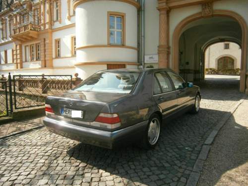

Ich fahre seit etwas mehr als einem Jahr W124 und irgendwie hat mich das Fieber gepackt.
Aus meiner Australienzeit kenne (und vermisse) ich großvolumige Motoren und wollte schon lange "noch einmal" einen V8 fahren, bevor es noch schwieriger,teurer etc. wird.
Lange Rede, kurzer Sinn: ich habe lange nach einem Auto für relativ kleines Geld gesucht, welches ich neben meinem Studium aufbauen kann.
Letzte Woche habe ich dann einen wunderschönen, perlgrauen W140 400S mit 178 000km abgeholt.
Das Fahrzeug gehörte einem älteren Herren, der pensionierter Ingenieur bei Siemens ist/war.
Das Auto ist super gepflegt und steht da wie neu...
Leider ist die Steuerkette gerissen. Ich habe mir ein Endoskop leihen können und werde morgen mal versuchen in die Zylinder zu gucken, aber viel Hoffnung mach ich mir da nicht...
Jetzt geht die Planung los, was ist besser?
Den Motor öffnen und versuchen zu reparieren (bei meinem Glück hat die Kette direkt alles zerrissen, was möglich wär) oder sich nach einem Austauschmotor oder einem Schlachter (Rest kann man wieder verkaufen) umsehen? Momentan favorisierte ich den Schlachter und hätte tatsächlich schon einen verunfallten E420 im Auge. Austauschnotor mit 150 000km. Ich denke es wär sinnvoll direkt zumindest mal die Gleitschienen der Kette zu wechseln, bevor das ganze direkt wieder hops geht, oder?

Ich hänge mal ein paar Bilder an, aber die hab ich in aller Eile mal fix gemacht und sind nicht soooooo schön.

Ich hab nochmal ein Bild der "Russenseite" angehängt, spart das aufzählen der SA.
Dazu möchte ich noch sagen, dass alles funktioniert und das Auto insgesamt nicht den Eindruck macht älter als 3 Jahre zu sein. Das hat auch den Ausschlag gegeben das Auto zu kaufen... ich bin sehr unschlüssig gewesen die Tage vorher und eigentlich noch auf der Fahrt, aber dachte mir ich würde es bereuen, nicht wenigstens geguckt zu haben... und was soll ich sagen, die Entscheidung fiel dann sehr schnell... den konnte ich nicht stehen lassen.

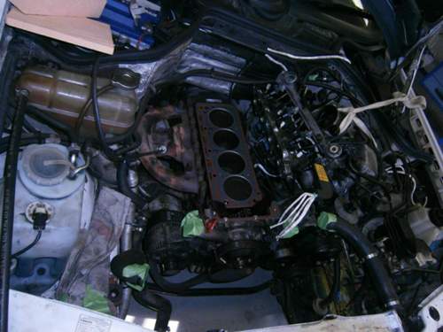

Suche Dir einen Platz wo Du in Ruhe die Zylinderöpfe runternehmen kannst. Dann wirst Du feststellen das ein Teil der Auslaßventile krummgeschlagen sind. Dann besorgste Dir bei Ebay gebrauchte, gute Zylinderköpfe. Artikel-Nr. steht auf dem alten Kopf oder erfähst Du vom freundlichen Mercedeshändler. Dann neue Gleitschienen rein Kettenspanner zurücksetzen, neue Kette durchfädeln, Nockenwellen mit Kurbelwelle abgleichen und Kette montieren, habe dafür eine Nockenwelle ausgebaut, um die über das Stirnrad zu bekommen.

Ja das wär die optimale Vorgehensweise. Ich hab jetzt aber bisher von mehreren Seiten gehört, dass auch dafür der Motor raus sollte. Und wenn ich mir sowieso schon die Arbeit mache den Motor auszubauen, käme ist kostennässig auch beinahe bei einem ATM raus.
Hast du das eingebaut gewechselt?

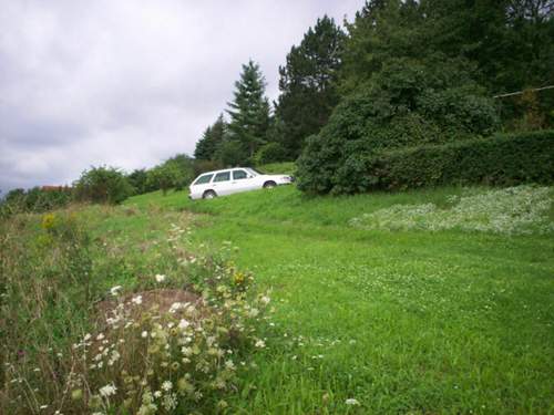

Der Platz und das Werkzeug sind kein Problem, ich kann den auch zumindest mit der Schnauze unter Dach stellen... leider hab ich letzten Mittwoch die Hebebühne gehimmelt (drecks Digitalteil) und die blockiert jetzt die andere Hälfte der Halle...
LG
P.S ich sollte mal erst Bilder schauen und dann schreiben... ist das n W140? Sieht zumindest auf dem Bild aus, als hättest du deutlich mehr Platz als ich 😁 ich hätte jetzt auf nen W124 getippt. Aber gut, Motor ist der selbe, ginge nur um Platz zum hantieren.
Wenn Du es wirtschaftlich machen willst würde ich auch erstmal die Köpfe abnehmen wie Vladi es sagt. Wenn Dir dann Teile fehlen (am Ventil) oder Dir die Laufbuchsen nicht gefallen, oder / oder, kannst Du immernoch den Rumpf herausholen. Man muss nicht davon ausgehen, dass Haupt - / Pleuellager oder Kolbenbolzenbuchse einen Schaden durch das Aufsetzen der Ventile davon getragen haben, es KANN aber sehrwohl so sein.
Teile tauschen (Motor) ist der schnellste Weg, hier muss Dein Wille und Budget entscheiden.
Bei Deiner Argumentation, "mal wieder einen V8 fahren" würde ich eher Kosten scheuen,.... wenn dieses Auto der Traum deiner schlaflosen Nächte ist, dann nicht... up 2 u ;-)
Da mußt Du jetzt nicht groß mit Endoskop schauen, wenn ein Pleuellager defekt ist oder ein Kolben gerissen ist, siehst Du das auch nicht gleich.
Die poplichen Einlaßventile stehen schräg zum Kolben und werden lautlos von dem umgebogen. Am Kolben sieht man von der Arbeit nichts. Die Auslaßventile bleiben davon unberührt da sie im Durchm. kleiner sind.

Ich werde zu erst die Köpfe abnehmen und sehe dann weiter. Das macht am meisten Sinn.

P.S: hab mir die Bilder noch mal in Ruhe angeschaut. Du (Valdi) hast einen 124er oder?
Die 400E sieht man auch nicht so häufig...
Habe ich seit 15 Jahren und könnte ein Buch über Reparaturen schreiben. Dann habe icb auch noch einen S320.
VG Jörg
